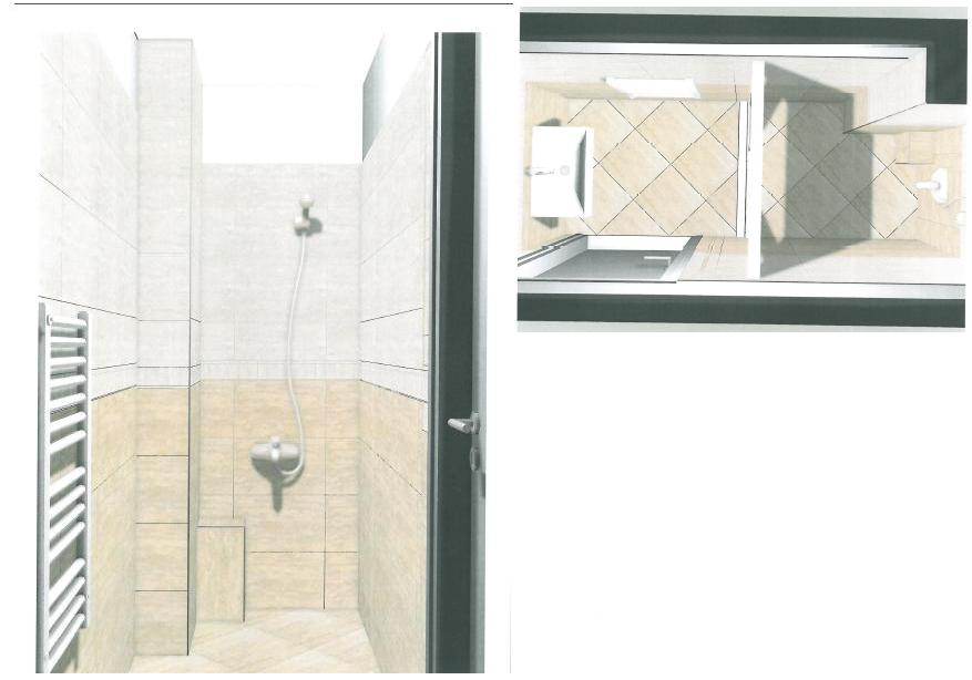

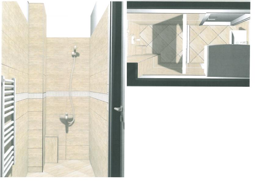

нещо подобно ще изглежда банята на 3D. Коя комбинация считате за удачна. По-светлото е "ivory", по-тъмното "beige". Има ги двата тона както за стената, така и за пода. Плочките са на турския "ЕГ".
4 реда beige + ивица мозайка + 4 реда beige
variant 2.1.JPG (45.49 KиБ) Видяна 3797 пъти
4 реда beige + ивица мозайка + 4 реда ivory
variant 1.1.JPG (45.95 KиБ) Видяна 3797 пъти

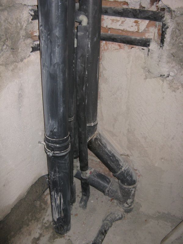

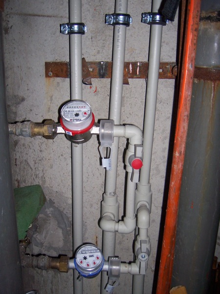

Ам..сега като гледах разни теми се замислих, дали не е удачно да си сложа един водомер на студената вода. Банята сега ще я правим и е хубаво етажчето да си е отделно. Некаква такава глупост ли да сглобя или сега има по-съвременни водомери, които стоят във вертикално положение. И по важния въпрос е как да я сглобя историята в моя случай?
Моя случай!
chapara - майстор
Е , разбира се има вертикални водомери, а и една разклонка да го сложиш така че да не се мокри ревизията е нулев проблем :wink:

Днес си взех едно водомерче Zenner, като в инструкцията за монтаж пише : 1. необходим прав участък преди и след водомера 5Ду=75мм; 2. монтаж на филтър преди водомера, като самостоятелно устройство. Като, че ли този момент продавача ми го спести :). На входа на водомера има нещо като пласмасова решетка /това за филтър ли минава/.
Към chapara : може ли да ми кажеш точно къде и как да изместя водомера и крановете, така, че ревизията да не е в обсега на душа?
chapara - майстор
На тясната страна на колонката, може да се поувеличи с малко, но няма значение в твоя случай.
А цедката не е филтър. Той не е задължителен освен това, приумуца на производителя. Не че е лошо, но....
prascho - майстор
Направих конструкцията плътно до ПВЦ тръбите да не губя пространство. Ако се загледаш внимателно къпещият се човек ще бъде разположен в клетката и в този случай каква е разликата в това ревизията да е разположена по широката или тясната страна. И в двата случая ще се облива с водата пръсната от къпещия се. В твоя вариант, ще трябва да удължа комуникационната клетка с около 8-10 см. Има ли смисъл ?/така стеснявам мястото за къпане още повече, от 90см на 72см без плочки и ГК т.е отива на 68см/. /Има готови паравани на Коло, като 90см-та врата се чупи на две и обмислях като алтернативен вариант да се събира точно в това пространство./
Комуникационният възел е с размери 190х500мм, без плочки. По смъртно не мога да лепна ревизия 200х300мм на тясната страна. Тъй като доста съм спал по хотели, кабина под 100х100мм е малка. Аз лично ако ползвам тази баня ще заставам да се къпя в пространството между паравана и комуникационния възел. Там дето е 90 см т.е най-широко. А съм едно джезве кокали. Въобще не знам как ги гласите тези бани с душ кабини по поръчка от 600х600мм.

Е нама да е директно обливана с вода , а можеш да я вдигнеш по високо също така. :wink:
prascho - майстор
Може ли да ми кажете, дали ако хубаво силиконирам пласмасовата ревизия между рамката и вратичката ще пропуска ли вода т.е ще я запечатам. Ако трябва нещо крановете да се променят ще се реже силикона. Ще издържи ли на директно стичащата се вода от душа и тялото?
