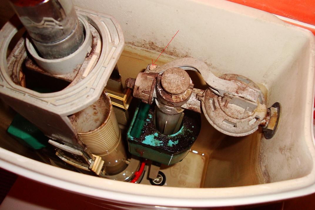

Joruel написа:ЕтоТази зелената чашка, която е на входа на затварящия мехънизъм от втората снимка, защото там се вижда по-добре, трябва да слезне по- надолу. Има един винт бял, пластмасов. Трябва да го завъртиш обратно на часовниковата стрелка, с ръка. Друго абсолютно нищо не пипай!!!

Само да кажа, а може и да помогна.
Като започне да ми прави номера казанчето, първо пробвам да го почистя/измия.
Първо го намокрям добре и спирам водата. После вземам на жената Меглиото, пръскам обилно цялата арматура, изчаквам около час, пускам водата и измивам. Отново пръскам и изчаквам поне 30 минути и пак измивам, и най-често проблемите със задържане, преливане и т.н. по моноблока се разрешава.
chapara
- Мнения: 10049
Georgi_G написа: Освен промяна в тежестта имах предвид и почистване на цялата мизерия по движещите се части и контактни повърхности по арматурата.Тъй де , аз за 10 минути бих изкормил цялата карантия и бих я почистил, после казанчето и обратно сглобяване, ама дали пишещия темата ще се справи
