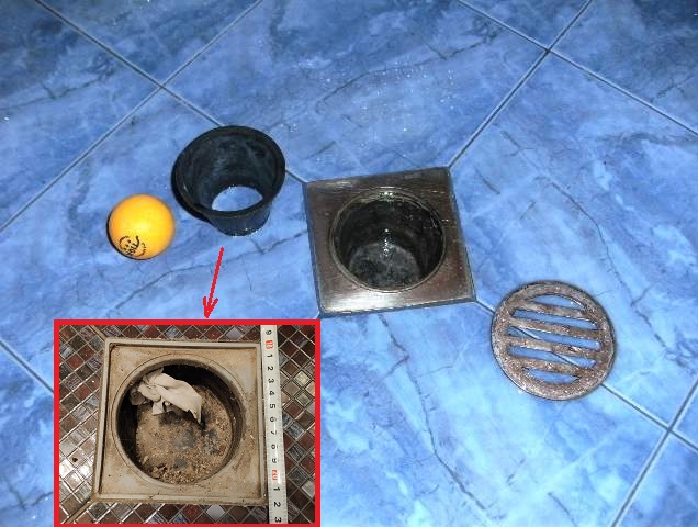

ср дек 25, 2019 12:08 amLutchezar написа:
Липсва клапата според мен.
И аз мисля, че липсва. Как трябва да изглежда това нещо и дали се продава някъде отделно?
storming - специалист
ср дек 25, 2019 7:33 amHoвoceлckи написа:
Снимките по-горе не ги ли забеляза?
Ако имаш предвид това с топчето, не мисля че е приложимо при този сифон, или бъркам?
kozl - майстор
Топчето не става за този сифон.
Не мога да го позная сифона по снимката, но прилича на моделите, за които освен воден затвор се предлагат и обратни клапи. Т.е. може да се закупи с воден затвор, но се продават и с обратни клапи или само отделно ОК.
При теб и двете липсват (воден затвор и обратна клапа). Това означава, че при правенето на банята са загубени и после е поставена само капачката. Съвсем скоро се надянах на такъв случай. Плочкаджиите бяха зафугирали и капачката на сифона, а отдолу нищо, ни воден затвор, ни клапа и смрадта тръгва най-силно от банята като се пусне абсорбатора в кухнята.
Ще трябва да вземеш размери на диаметъра и дълбочината на отвора и по магазините да търсиш клапа за този сифон. Ако може да разбереш модела на сифона това ще те улесни в търсенето. На някои модели сифони затворите и клапите много си приличат, но поради минимална разлика в размера и не стават от един на друг. Па дори и да не намериш само клапа ще купиш нов сифон - същия и ще му ползваш клапата или водния затвор според зависи с какво се продава.
Така че размера има значение :-D
Ето как изглежда клапа за сифон Виега. В случая това е комбинаран воден затвор + клапа.
За друга марка по-евтино
Hoвoceлckи - майстор
Просто ти липсва конуса.
еднакви сифони.jpg (98.8 KиБ) Видяна 2963 пъти
jekasus - майстор
Alkaplast, HL, Viega имат надпис на решетката.
За Plast Brno и Pestan не съм сигурен.
Има и турски, но не помня как се казват.
Така че трябва да се разбере кой е производител на сифона и да се купи клапата.
Ако е ново строителство, тази клапа може да е при строителя. За решетката също, ако я няма.

На решетката пише HL.
Направих и няколко замервания, диаметъра е 10 см, а височината/дълбочината 7,3-7,5 см. до горен ръб.
Сега остава да видя от къде да намеря нещо подобно за изтърбушване.
Това с топчето, наистина си мисля, че няма да сработи тук, може пък на мен да ми липсва въображение.

https://www.deplan.bg/products/manufact ... =32&page=2 тук има оригинални неща за HL, но ми е трудно да разбера, коя е за твоят сифон.
Мисля че е това, https://www.deplan.bg/c/sifoni-272/klap ... -hl90-8115 , твоят ми се струва че е HL90.
jekasus - майстор
По принцип трябва да е този - https://www.deplan.bg/c/sifoni-272/vode ... plekt-8122
И аз съм за HL90.
Сухи клапи не са за душа, минах през тази грешка...
ср дек 25, 2019 7:44 pmjekasus написа:
И аз съм за HL90.
Какво имаш предвид? Там където е този сифон няма душ, вода тече само ако реша да мия пода и поливам с нещо. Ако взема с воден затвор, няма ли да вляза във филма да му сипвам вода от време на време?
Сухата клапа не е ли по-подходяща в този случай? Нещо такова https://www.deplan.bg/c/sifoni-272/klap ... -hl90-8115
Притеснява ме, че сухата ще е по-слаб изолатор от водния затвор, но ...
