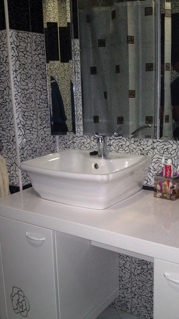

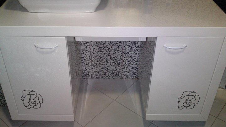

bisplus - специалист
Наистина малко да преувеличили! Ето ти една идея от мен....
1
шкаф баня.jpg (45.22 KиБ) Видяна 4419 пъти
2
шкаф баня 1.jpg (53.97 KиБ) Видяна 4419 пъти
3
шкаф баня 2.jpg (61.61 KиБ) Видяна 4419 пъти
kikirikiki - специалист
Ами аз после се светнах защо е такава цената, те сигурно цялото са го запълнили, а не са го сметнали да е кухо :)
Искам да е семпло, иначе и това което ми показа много ми харесва!
Г образната форма е идеална за моя случай, отдолу миля да го преградя 10 см навътре с плексиглас и да мушна едни лед диоди да светят :) и да си крия препаратите :)

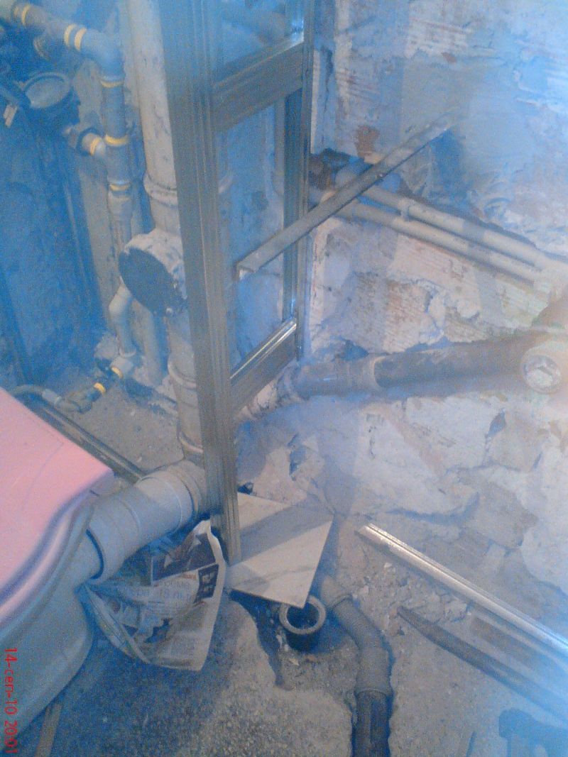

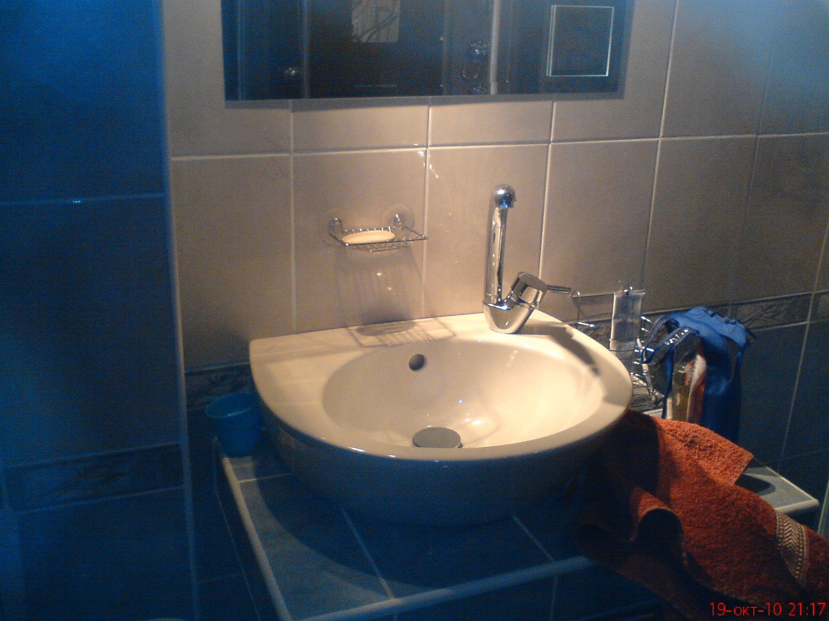

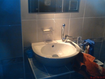

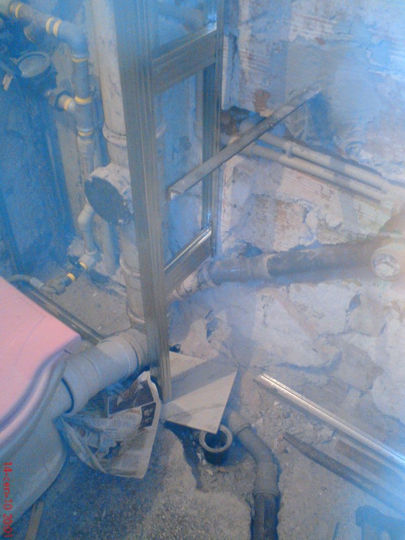

Здравей колега, миналата година правих ремонт на банята. Плота под мивката го направих от гипсокартон и е облепен с плочки. Профилите за гипсокартона са поставени върху винкели забити и замазани в стената за по здраво. Отделно мифката е закрепена към стената с болтове.
