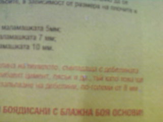

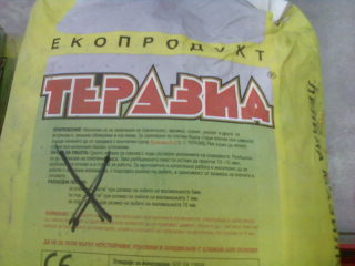

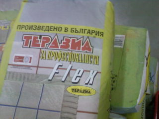

Това искам да видя на кое уважаващо себе си лепило го пише...Аман от побългарявания.Ако е някое от сорта "Лепач""Трепач" и подобни не се хаби да пишеш.Никой с разум в главата не ползва такива шитни.
Ако я видиш тая марка лепило някъде прочети червения надпис. Реално аз избягвам да работя с Теразид. Вебер дават максимален слой на лепило 10 мм , така че се оставам на мнението си за тънки замазки.
1
Не се вижда добре.
3
kam34 - специалист
jekasus написа:
*** Реално аз избягвам да работя с Теразид. ***
Защо, некачествени ли са или има по качественни. Коя марка бихте ми препоръчали с добро качество и на разумна цена за него.
:? Става въпрос за флексово лепило, грунд, хидроизолация и фугировка.
Да питам и с какъв груд трябва да грундирам бетона под замазката дълбокопроникващ или контактен. Въпросния бетон е покрита тераса и е стояла така 40години на въздух и влага, без никакво покритие върху плочата. Структурата му е грапава и бих казал суха на вид.
