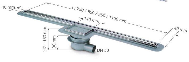

Идвало ли Ви е на ъкъла, че този сифон може да си го направите "направи си сам". И аз миналата година бях пред такава дилема и в крайна сметка цената от 400 и незнам си колко лева за една ламарина (буквално) ме отказа. Нямам нищо против нещо да е скъпо, но за толкова пари трябва да е от злато. И се реших проблема сам. Поръчах си да ми направят линеен сифон в една фирма занимаващи се с метали. Онзи във фирмата смята, черта ... и накрая ми казва невероятната сума за направата (включително материала) от 12 !!!! (дванадесет) лева. Всичко от 2мм нераждавейка (много по-дебело от оригиналния). Единствено, че дължината при мен е 30см (поради нестандартния монтаж, който направих). Довечера ще кача снимки. :-D
ааа да, и това дето се нарича сифон всъщност не е сифон а си е канал. Под него трябва да си сложите истински сифон. :-D

Душканала си има сифон. Отделен въпрос е цената на произведението, най евтините са без пола за хидроизолация /препоръчвам да я има тази пола и да се прави хидроизолация под плочките/ по скъпите имат такава пола макар че се съмнявам себестойността и толкова да надува цената. Лично според мен представителствата и търговците завишават прекалено цените на такива продукти тъй като са нови модерни и непознати чак толкова.
Lara_ - напреднал
Аз към този на Kessel съм се ориентирала засега ... тези на ACO, които гледах наистина приличат само канал и нямат пола за хидроизолация ..нямат и никакви пластмасови части ... по-скъпите на ACO с екстри са ми ужаааасно скъпи и въобще не поглеждам към тях :)

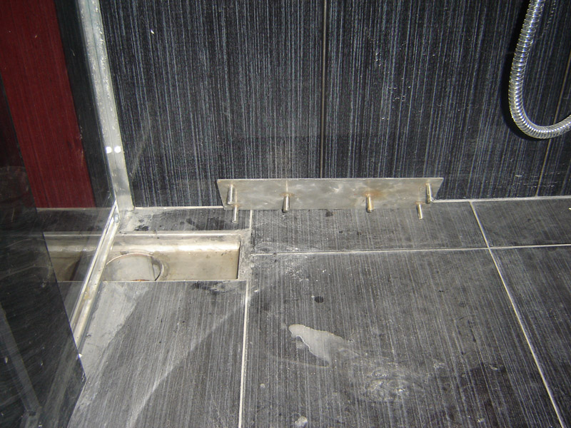

Ами първо да спомена, че в банята имаше сифон, който беше отлят заедно с плочата. Така общо взето преди полагането на плочките бях поставен пред свършен факт (или трябваше бая къртене да пада да слагам нов). Освен това сифона не е в центъра, а е до една от стените. Допълнително нещата се усожняваха поради малкия размер на банята. Затова реших да слагам душкабина. И оттам нуждата да имам 2 сифона. И така взех решението да сложа лентов вместо 2 сифона.
В магазина лентовия "сифон" който гледах нямаше нищо сифонско в него (или просто е имал допълнение което не ми показаха). Други модели не съм гледал поради високата цена. Освен това на мен ми трябваше нещо вертикално, което да свържа в съществуващия вече сифон, освен това да не е много високо (а повечето сифони са с хоризонтално оттичане).
И така отидох в една фирма (дори не и знам името), там НЕ произвеждат сифони. Просто им начертах какво ми трябва. Направиха го доста точно и качествено, тръбата отдолу се мушна съвсем точно в съществуващия вече сифон (с леко набиване с чука).

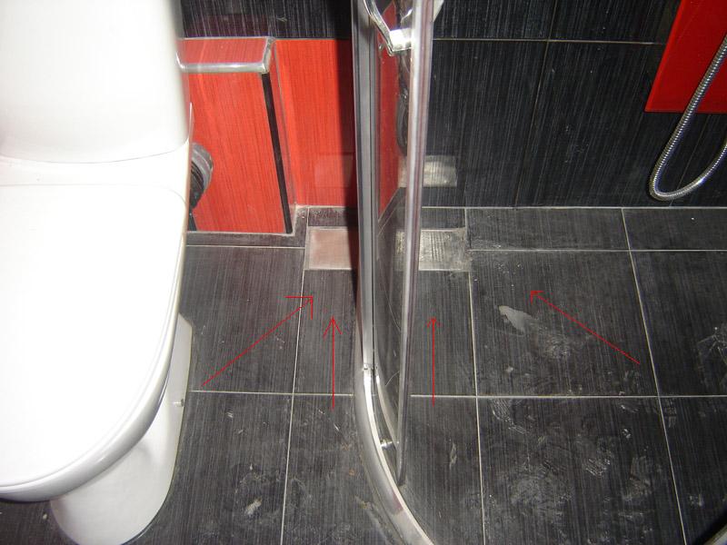

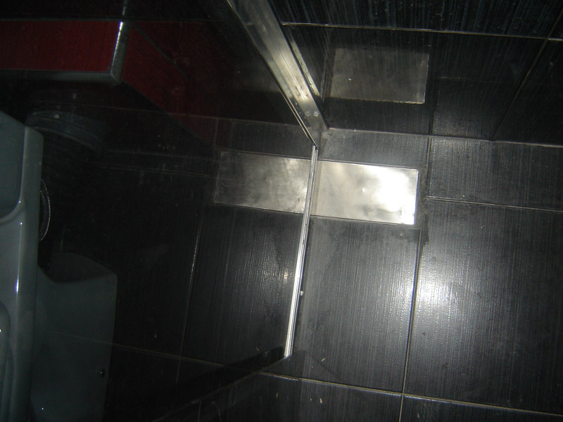

Ето и снимков материал да онагледя какво стана. Така съм постигнал 2 сифона в един (без реално да имам 2 сифона в помещението и главоблусканицата с многото наклони), един за душкабината и един евентуално като се мие отвън. Дупката му е 10 см и сифона под него се пада във душкабината (така се получи), може спокойно да се бръкне ако се наложи.
Със стрелки съм начертал наклоните. Реда плочки, които се падат в центъра на банята са само с един наклон към сифона, а другите са с два наклона.
П.С. На "сифона" капака не е надупчен, смятам да го нося на водно рязане и да му направят някакви дупки, или пък да направя две големи дупки отвътре и отвън и да му сложа по една решетка като на мивките :? Бях им казал капака да лежи върху две шини на тялото, но те като са препредавали работата от един на друг накрая са решили да го направят с крачета (и така не е проблем )
Банята е мръсна, но още не се живее там, сега съм на ниво обзавеждане.
и пак да кажа - не съм копирал готов сифон, просто направих това, от което имах нужда в случая. :roll:
