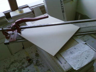

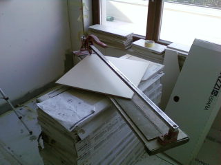

jekasus написа:
Счупете тази плоча с коляно
Брал съм ядове с подобни плочи, но не защото са големи, а защото са дебели.
Който се занимава с тази дължина, трябва да има и съответната техника, с обикновена машина за плочки не става .
90см., за диагонал трябва машината да е поне 100мм за рязане, и отпред и отзад-115мм.
Ебати, снимай си дъската, не съм притежавал и работил с такава дължина, но съм виждал .
jekasus - майстор
Ще я снимам утре, сега съм на ракийка :-D .Машината не е скъпа -китайка 120 см ,купих я преди две години за 145 лева
PLOCHKATABG - специалист
jekasus написа:
Във същата тема 4-5 отговора по нагоре имаше спор за използването на цитати, ако си бях позволил да сложа втори цитат, щеше да се разбере коя машина искам да видя. Приятел говорех за колегата Ебати, щом си се захванал с такава плоча сигурно имаш и машина, ако искаш снимай и твойта :-D
Просто ми е интересно колегата с какво работи .
Моята трудно хваща 60x60 на диагонал, остава малко за да хвана цяла плоча и да направя ряз, не ми достигат 2-3 см .
ebahti - майстор
тая плочка не е ли 60/30??? мойта дъска реже до 60 см -купувал съм я от франция за около 100тина евра и нямам проблеми с дебелите плочи...ако случайно некоя ми се опре я трескам у кюшето на местото на среза както написах по горе :-D един колега има такава която фаща 60 см. на диагонал ама не е удобна да я влачиш, лови се на цялата задна седалка на колата......па и 60см на диагонал рядко ми се е случвало да редя
jekasus - майстор
Засега не съм видял плоча ,която да не мога да резна с тази китайка :-D
Тази плочка е 50 см на 50 см.
120 см
120 см
