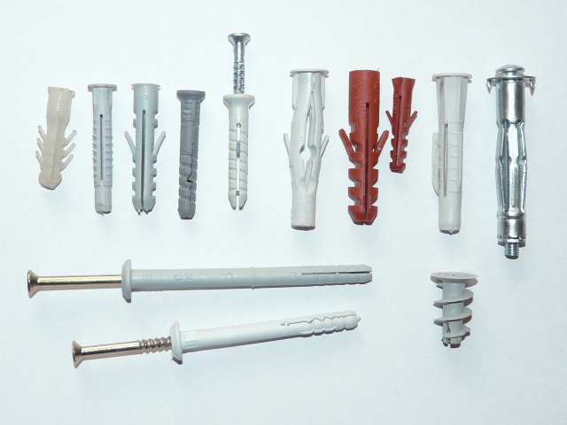

Ето само няколко дюбела за размисъл! Сега ще погледна в буса дали нямам и комплект за монтаж на мивки , защото и там положението е същото! Забелязвате ли че на ВСИЧКИ дюбели разреза не започва от самото начало! Без да съм погледнал дюбела от комплекта за монтаж на мивка съм сигурен , че и при него е така!
Сега като правя такова нещо, накрая завъртам цялата дрелка, така че винтовите канали, които изхвърлят "стружките" да поразширят отвора на плочката с 1-2 десети.А този начин за разширяване на отвора на ФАЯНС СЪЩО Е ГРЕШЕН! Така е много по-вероятно да спукаш плочката отколкото при завиване на винта в дюбела!

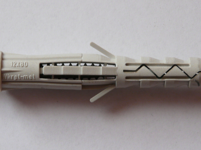

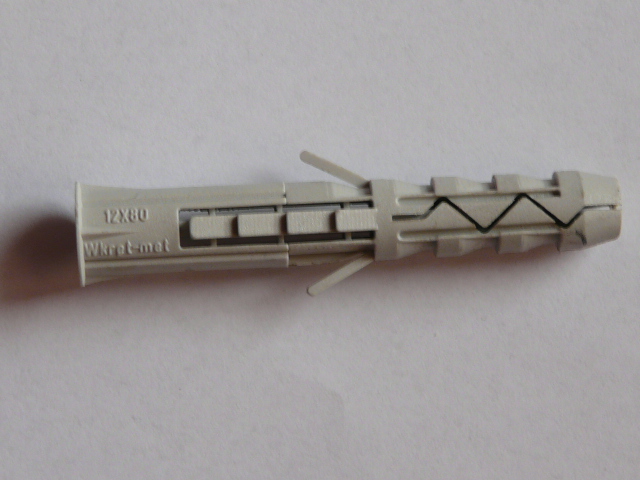

Ето и дюбел , който ми е останал от комплект са мивка. Винта , който съм сложил не е оригиналния , но е същия като диаметър. Погледнете от къде започва да се увеличава диаметъра. Винта не е завит до края , където дюбела се отваря най-много , но не можах да го завия на ръка , защото от там вече започва да се завива трудно и там дюбела държи най-здраво! Но смятам , че е достатъчно завит за да илюстрирам примера си!
pavkatay
- Мнения: 1542
Тани написа:абсолютно съм съгласен. в частта, която контактува с плочката дюбела не се разширява при навиване на винта. освен това ако дюбела работи на срязване и има динамично, а не статично натоварване (някакво клатене например) по -широкия отвор със сигурност ще доведе до нарушаване целостта на дюбела след време и до нови проблеми.sezoni1 написа:.........
Разширяването на отвора само на плочката или пробиването на отвор по-широк от дюбела е ГРЕШКА!
