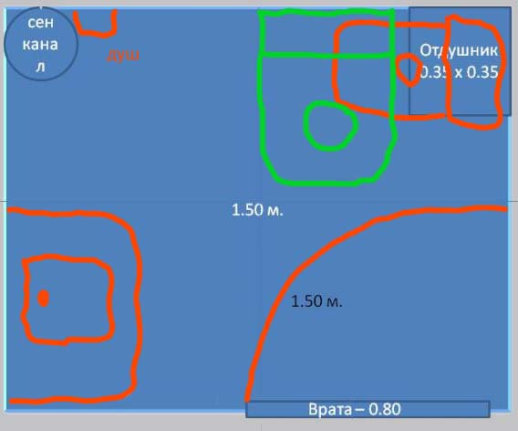

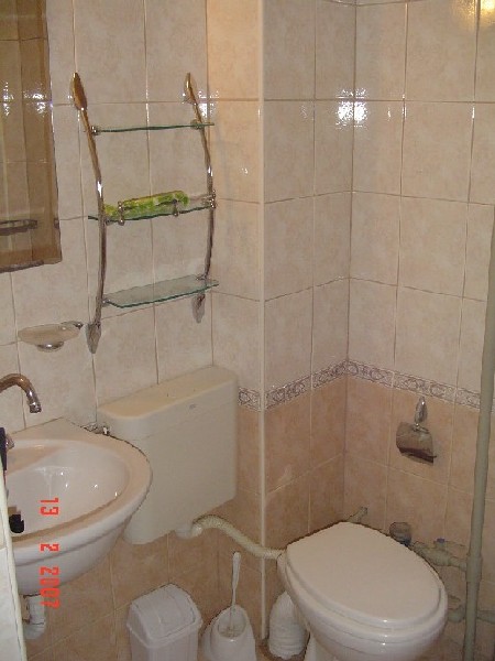

neshto takova si predstaviam...
edit:
опала...
явно въобще не съм разбрал, че "отдушника" всъщност си е комин...
това, дето съм го нарисувал не става...

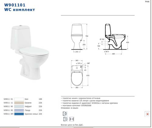

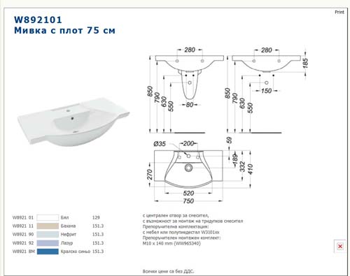

преместих моноблока (да се гледа зеленото), но не знам дали е възможно да се прекарат тръби до това място...
качвам и картинките с размерите, които съм гледал....

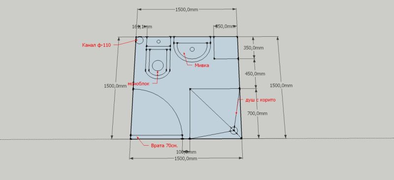

Ето и моя вариант ...
хубаво е да знаем къде е и подовия сифон ,но той може да се премести ...

Благодаря Ви и на двамата. Канала е точно по средата, но тъй като предстой основен ремонт, предполагам, че няма да е проблем.

Варианта на Светльо е най-практичен, но ако сложите не квадратна, а заоблена душ-кабина ще спечелите още малко място.

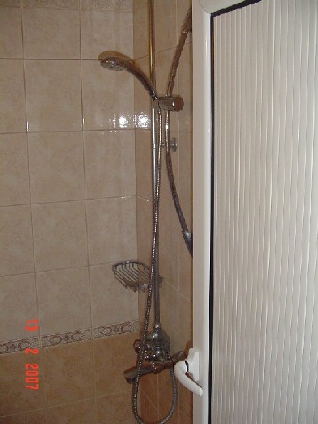

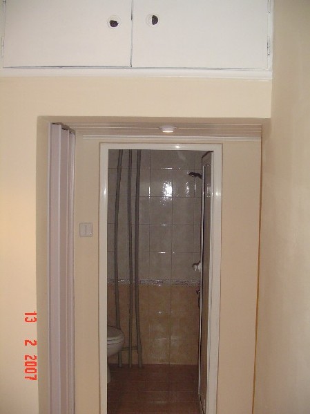

В единия ми апартамент имам такава баня, 1,50/1,50, просто тоалетната с канала е огледално на твоята, ето какво стана преди 7 години:
@Сашо- бате, не си влизал в такава баня, дори и да отваряш вратата навън няма вариант за кабина, никакъв.

Наче това дето съм го начертал ...мисля де се изпълни от плочки ...щот толкова малко корито няма...
Мразя като влезна в тоалетната и всичко да е мокро ,понеже някой се е къпал ... а на такава малка баня всичко ще е във вода... така че едно корито от плочки и някаква завеса или параван със закалено стъкло
Ако се сложи плъзгаща врата външно ...вече става и нормална кабина

Благодаря, Svetliopi44! Май така ще го направим! Благодаря отново!
