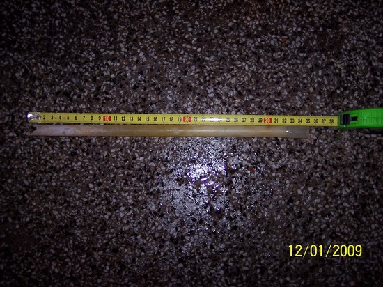

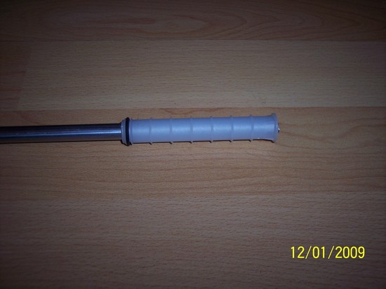

Оказа се че елдомци са сложили полипропиленова тръба за изходящата вода. Тани удари джакпота като каза, че се е разпаднала

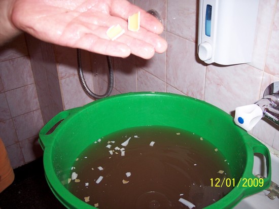

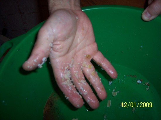

Аз предполагах, че тръбата се сгънала и смуче ниско ама направо се е раздробила. Виждали сте какво става с полипропилена като стои на открито - разпада се на прах . Същата работа и при мен.

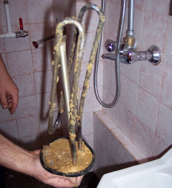

Явно елдомци не са знаели, че хлорираната вода е агресивна и катализира разпада при полипропилена. Добави и високата температура и като резултат имаме само 35 см оцеляла тръба. За мое учудване извадих само 3-4 шепи котлен камък (за 4 години). Друго си е да няма ръждилка, доста по чисто се размина ремонта
Ако не се бяха изложили с тази тръба бойлера щеше да е 6+

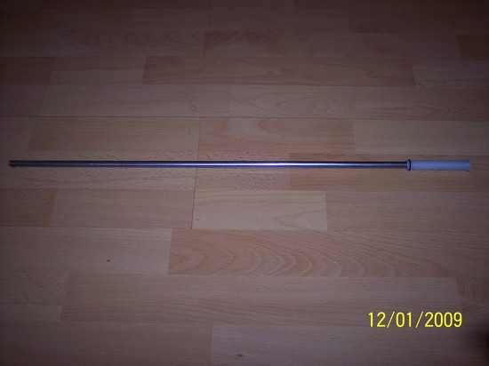

Тръбите, които са заварени към водосъдържатела са по 53-55 мм , като вътрешният им диаметър е 16мм. Идеално за монтаж на 16 мм тръба за отоплителна инсталация. Влиза достатъчно лесно и плътно при това. Направих все пак опит с едно парче доколко си губи твърдостта при нагряване във вряла вода - да не вземе да се сгъне, но се оказа, че няма такова намерение. Реших да купя 1 метър такава.
Обаче напът към магазина се отбих при едни приятелчета в сервиза им и се оказа, че има хромникелова тръбичка с пластмасова вложка с о-пръстен. Кофтито в случая е, че е правена за Теси бойлери и пластмасовия държач е доста по-дълъг от необходимото. Е аз го резнах на 50 мм и сложих още 2 о-пръстена допълнително и тръбата си заспа на мястото . А, пропуснах да кажа , че бойлера ми е с по-голям диаметър и по-къс съответно и затова се наложи да резна и хромникеловата тръба . Премерих и оставих поне 5 см до "тавана" на бойлера. Добре е да има малко въздух. (за обикновените водосъдържатели там е слабото място защото точно при тази въздушна шапка корозират активно, но моя е хромникелов)
Няколко думи за ваденето на старата тръба

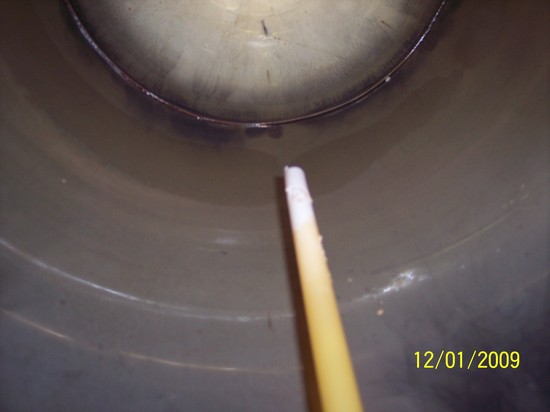

Ами имах едно Ф-и 15мм и го пъхнах в тръбата и с леко почукване си излезе . Знам, че някой ползват дебела видия и измъкват тръбата навън без да си играят да махат нагревател. Амам аз реших да го отворя и да видя каква е ситуацията. Можеже да се окаже и друг вариант при който да се е извадил разпръсквача на студената вода и да бие нагоре директно и да меси топлата със студена.

хромникеловата тръба я намерих за 17 лева. Но варианта с двуслойната тръба с алуминиева вложка смятам, че щеше също да е удачен.

Ето ти тръба ! Аууу!
При стисване с ръка парченацата на тръбата се трошат лесно
Поглед отвътре със старата тръба
Ето какво е останало от полипропиленовата ... а аз чакам топла вода !
Това е новата тръбичка
