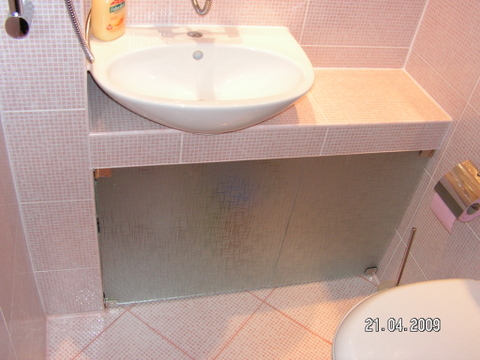

Dansaver написа:
Мисля си за някакъв ПВЦ профил с матово стъкло по средата на панти.
Не ти трябва ПВЦ профил. Само матово стъкло 6 мм. Има панти, които се хващат за него без да се дупчи стъклото.
Има и такива дръжки.
А и да се наложи пробиване за пантите или дръжките, не е проблем.
Пантите после ги хващаш за стеничките отстрани, без профили или нещо друго.
Задължително ограничител, хванат на плота на мивката отдолу, за да не отиват назад вратичките.
Вратичките да стигат на 10-12 см от пода, може и по-високо.
Правиш си две вратички и става - шест! :)
Не слагай по-дебело стъкло, че ще станат тежки вратичките.
Ще си поиграеш малко повече, но ще ти стане по-готино, отколкото с ПВЦ рамка.

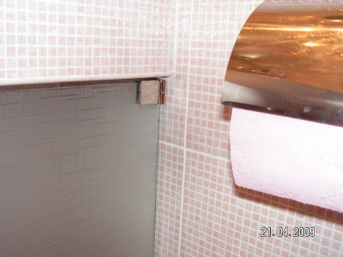

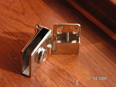

Днес се възползвах от идеята на Кеноби, но пуснах стъклата почти до долу/на един пръст от пода/ и не сложих ограничител защото открих точните панти!!!
Равносметка: два комплекта панти по 9лв./Мюсю Бриколаж/
две стъкла - 27лв.
дръжки за стъкла ??? може и без тях -- не ми пречи
осем дюбела- 0лв.
всичко: 45лв. и малко нерви по напасването.
Остават две стъкла да "боцна" за рафчета и може да ми идвате на гости :-D :-D :-D
завършен вид на мивката!
ъгълът с пантата
самата панта със щрак механизъм

Перфектно се получи с тези стъкла,това е друго нещо не като да се вижда онези грозните тръби.Според мен сложи дръжки за по естетически вид :wink: ,но това си е мое мнение.А музика в клозета- е страшна работа :cool: ,поне няма да скучаеш :-D
