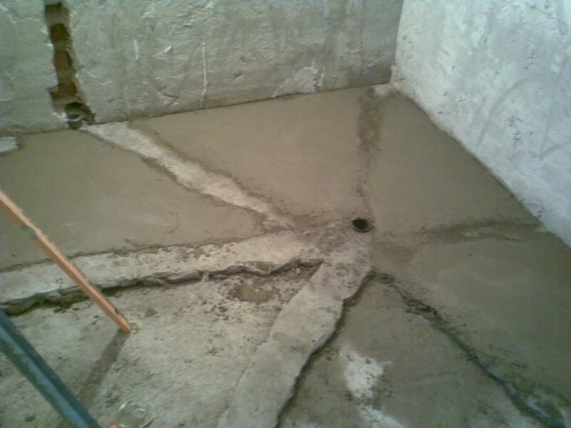

Извинявам се за въпроса, но майките не трябва ли да са 4бр/на кръст/? Изхождам от презумцията, че плочките са с 4 ъгъла.

За мен начина на svetliopi44 е най-правилен.Правиш едната майка по всички стени ,а другата около сифона с толкова по ниска от него ,колкото ще ти е плочката с лепилото.Естественно от едната до другата майка трябва да има наклон около 1-1,5%.И въртиш мастара около сифона.Майките по стената в повечето случаи ги правя хоризонтални.

Привет на всички. Снимката по горе е моя. Долавям иронията ви но някак неразбирам кое точно е грешно. Около сифона има 20 см замаска която е хоризонтална, към стените са пуснати майки определящи наклона, всички завършват на едно ниво при стената. И sasoooo, да плочките са четериъгълни

замазката за баня при която сифона е в средата се състои от 4 равнини и плочките се нареждат според това как е направена замазката. за човек който си няма понятие от замазка е бих казал невъзможна задача.имам предвид за такава замазка про която после плочките да се наредят на гребен без проблем.
Така че за малки бани най удачното е права замазка и наклон при реденето за да няма главоболия.

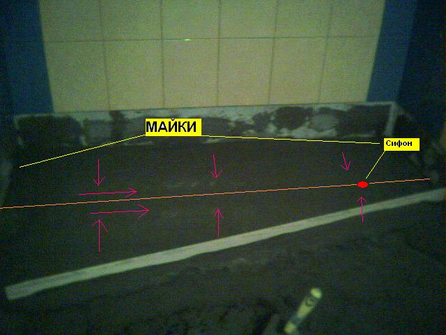

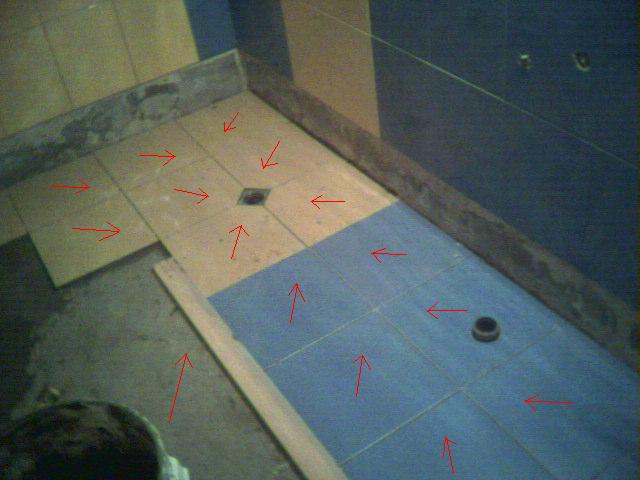

Моя сифон се пада близо до един от ъглите. Пуснах две майки по дългите страни на банята, като най-ниските им точки бяха до перпендикулярната линия, която минава през сифона. Също така майката до сифона я направих малко по-ниска от другата. Не че разбирам, но сега замазката като си има наклон реденето ми е много лесно. Само като си представя, че ако бях направил равна замазка и трябваше да стигам до 3 см разтвор за да спазя наклона, какво клепане щеше да бъде...
червените стрелки показват наклоните
- Мнения: 16263
Не, не си прав. Пичовете на няколко пъти казаха инак да бъде.
. Добре си подходил и добре си се справил
