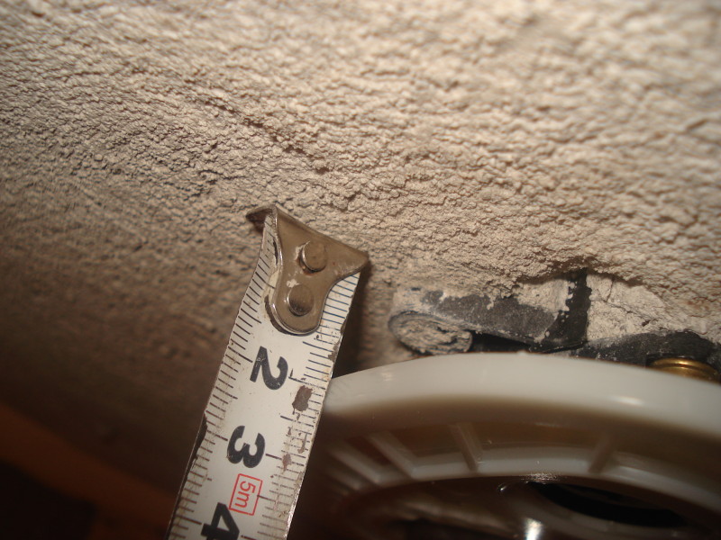

А сега в отгвор на plumber, ето снимка на смесителя с поставен капак с уплътнения, максимално приближен до стената (снимка 1).
Според мен, ще мина без ново измазване, само с повечко лепило под плочките. Верно е, че е можело да пусна мазилката с половин-един см. по-дебела, но тя и без това не беше тънка.

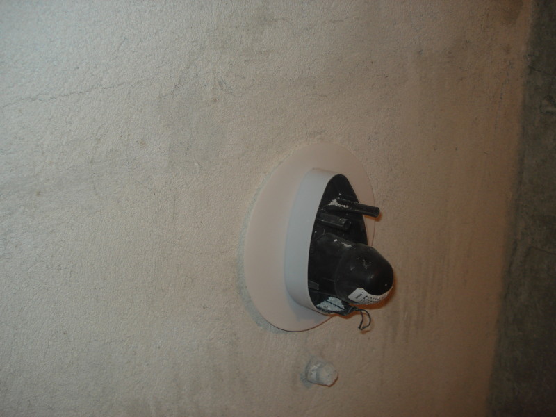

Към Асинка - според мен това е правилният начин за поставяне на бялата капачка (снимка 2) - показва без сложни изчисления докъде минимално трябва да е потънал смесителят, както и дали има отклонения в хоризонтална и вертикална равнина. Е при мен не е спазено нито едно от 3-те условия :-D , но да се надяваме, че няма да личи много.
Положение на бялата капачка
Разстояние между капачката с уплътненията и стената

madrigal, сложи наистина розетката,заедно с гумените уплътнители kakто те съветва plumber и виж какво е разстоянието, което остава.
Дано се натъкмят нещата :)
