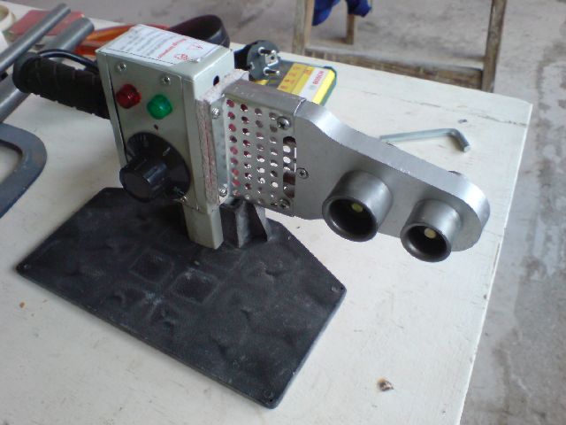

Къде е Стряма ще доъда да пробваме, коъто загуби яко ще черпи.На моята пише фи 20 за 6 сек. на 200 гр и т.н. А за водата и аз мога да споря но няма да рещим така проблема.Аз се загледах когато лепих мокра тръба ,че като нанизвам фитинга на тръбата той избутва водата а ППР не е хартия и не попива вода, мисля :? . :lol:

rendo - специалист
dbelev написа:
Купих от евтините в арабските магазини (имам да направя 20-тина заварки). Точна информация Masterval! Благодаря!
Търсих в форума инфо. - как се заварява? Не намерих.
И двата заварявани края се нагряват или само единия? Колко време? Температура? Колко силно се притискат?
Нагряват се и двата края за това профила който е закачен на поялника е и мъжки и женски
след те влизат трудно в изводите на машината нужни са им между 5 и 10 секунди при температура между 250 и 270 градуса - по мои наблюдения
Можеш да ги осетиш колко са се нагрели ще започнат леко да се въртят на машината но не да е като в масло a съвсем леко после снаждаш и придържаш спойката около 30-40 секунди и не я поставяш под физически напрежения поне 2-3 мин за да не се извади

dbelev - специалист
Майстор умрял от глад виждал ли си :wink: И понеже това е форум "Направи сам", ако проявиш добра воля :prayer: и опишеш по-подробно процеса (с опита на майстор), то доста посетители на този форум ще са ти благодарни :respekt: .
Като начало - правилно ли съм монтирал това чудо на китайската техника (30 лв. :-D )? Все пак от него се иска да издържи 50 - 60 заварки.
