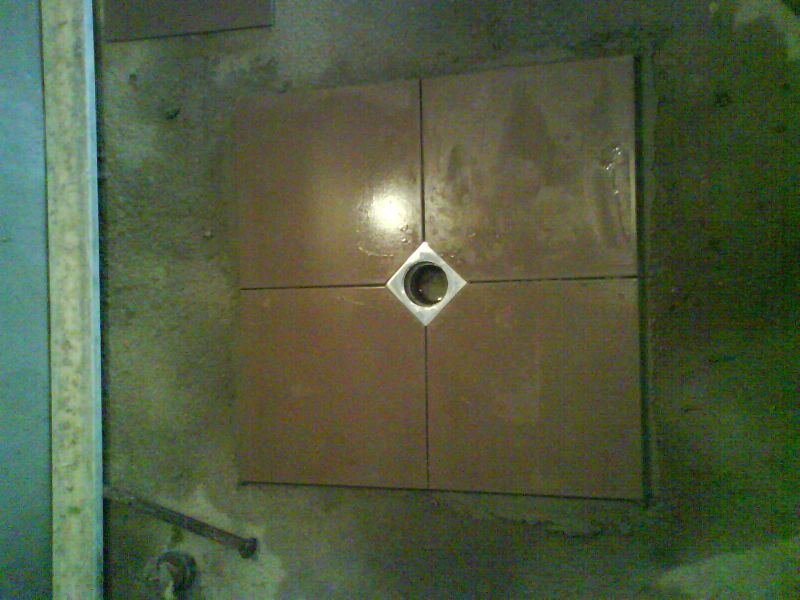

Някой може ли да даде съвет как да направя подовия сифон? Същия от първа страница:
Първо, да започна от него с 4 плочки, нали? Питам защото е в ъгъла и ще се получат 2 малки парчета и 2 почти цели плочи. Плочките са 33x33 ще ги слагам на 45 градуса.
А другия проблем е, че сифона е малко накриво, не е хоризонтален и понеже искам да сложа капака хоризонтално, с какво да запълня луфта, който ще остане в едната страна м/у горната и долната част на сифона? Със санитарен силикон дали е добра идея? Ето и една супер скапана снимка, но все пак се вижда:
Rumen Iankov - специалист
Може и така
