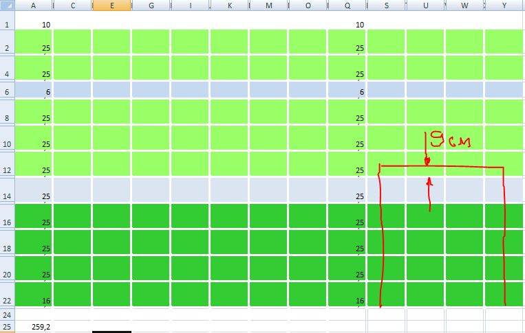

Докато спора за лепенето на ГК мъждука искам да питам и още нещо.
Следвайки съветите ви да плочките да не стигат до тавана, а да оставя 10 см без плочки евентуално за ок таван.
Картинката придобива следния вид:
Тук изрично искам да кажа, че не отразявам къде ще се режат плочките и коя плочка как ще застъпва съседната при ъглите. Основната идея на това чертежче е да покаже:
*Откъде ще започне пърия цял ред.
* Каква е височината на реда декор и реда фриз.
При положение, че мивката се слага на височина 85 см-смятам че реда на декор трябва да е над тази височина. Т.е. при мен се получава в интервала 92-117 см. Интересно става, когато прехвърля реда на декора спрямо куфара на висящата тоалетна. Той е висок 126 см. Т.е. линията на декора ще бъде цял когато минава през структурата, но над тази линия на декора остава едно парче от 9 см...Това приемливо ли е?

Аз като ти сметнах разгъвката/там на чертежа се вижда/ при 2,60 то оставаха 2 см горе .Не е казано че трябва да ти останат 10 см.и не се цъка долната плочка на 16см.
Колко ти е максималната височина на стената?/там където наклона за сифоните ти е наи ниско отразено на стената/

По е приемливо отколкото да скриеш убавинята под мивката,мани го тоя картон.
marmoz - специалист
Пусни данни на колко от пода/готов с наклони или не/ ти е мивката,кутията на казанчето,врата и ако има други екстри :-D и ще ти ги цъкна на када кат съ върна че сега излизам да се мъча с едни бири :drinkers:после колегите ще поправят ако съм поомазал нещата :drinkers:
marmoz - специалист
А и драсни наклони и место на сифон итн. :drinkers:
