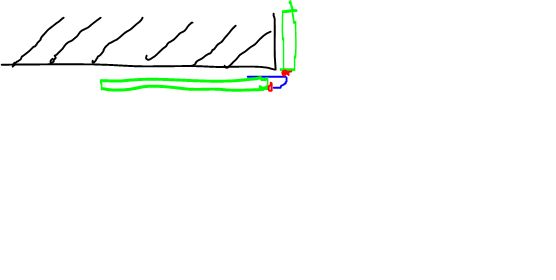

Това, което аз си представям за моя случай, където е лайсната около вратата ще изразя използвайки тази скица:
Залепвам лайсната (синия елемент на скицата)с лепилото за плочки, така че дългата част на основата да е на стената, откъдето ще започне. С нивeлира я нагласям така че да е аблолютно вертикална.
Залепвам плочката (зеленото) като оставям между лайсната и плочката фугата (червеното), с която ще лепя плочките.
Така ли се прави?
А там където лайсната прави завой на 90 градуса (над вратата)? Предполагам, че двата края се режат под 45 градуса? А дали първо не се залепват всички лайсни около вратата? И после плочки?
