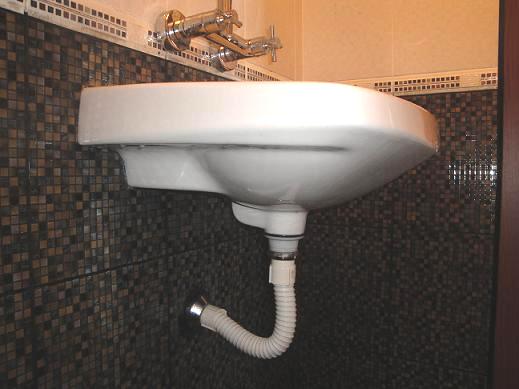

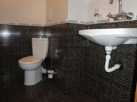

И мойта 'гордост' - меката връзка, която скоро може и да прокапе. Само тя не ми харесва в банята. Тоест не ме бърка, само да не протече, но не ми се вижда надежна, там е проблема :? .
mitaka_vk - специалист
Аз само да попитам, къде е сифона за меката връзка? Да не е вграден в стената сифона?
dito - специалист
Май много "майстори" пропускат да го сложат, като разчитат на водната преграда, която се получава в извивката на самата мека връзка.
Ад като гледам извивката май не може да направи достатъчен воден затвор.
Ето принцип на действие
Такава трябва да бъде извивката на гофрирания сифон също
Сифон за вграждане чудя се дали не е такъв случая.
jekasus - майстор
mitaka_vk написа:
Изображение Със сигурност не е такъв.
Лошо много лошо даже и гумен маншон няма...
svetliopi44 - Чирак...
Сладур ... отиди и си вземи един тръбен сифон ...
Изглежда далеч по добре ... а и не е чак толкова парички ...
pavkatay - майстор
svetliopi44 написа:
