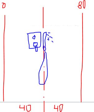

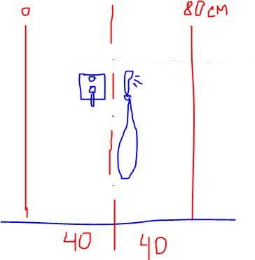

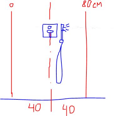

Имам перфоратор...с него мога да издълбая канал...дали наистина питата поставена на тавана изглежда по-добре?
Другия въпрос, който ме вълнува е къде да разположа смесителя...
Jekasus хубаво ме посъветва да го сложа на 95 см от пода...Но самия смесител спрямо ширината на душкабината да го центровам ли?
Моя смесител е с превключвател за слушалка-къде да извадя захранването на стената?
Вариант1:
Вариант2:
Вариант3:
Вариант1:

jekasus написа:Има ППР-тръби ф16, но почти никой не ги ползва.Да...после се сетих каква е идеята ти-да дълбая по-малко. Но ако мазилката на тавана си е дебеличка ще стане по-лесно.
Относно разположението на смесителя и слушалката спрямо централната ос на ширината на кабината -какво бихте ме посъветвали?

chapara написа:Май някой е злоупотребил с упойващитеЛек:
Ти как би монтирал смесителя и слушалката?
Какво мислиш за душ-питата-от стената или от тавана?
