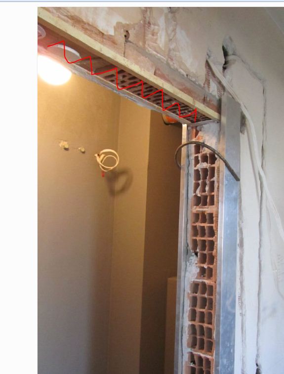

Ще изчакам идеята ти за вратата...но дай и идея с какъв материал да замажа отворите на тухлите.
за кои отвори става дума че не сванах,кои тухли? :)
jekasus - майстор
Отвори ги запълни навътре с някаква евтина монтажна пяна, отгоре с мазилка. Става и с парченца стиропор или фибран, ама с пяна е по-бързо и по-лесно :-D

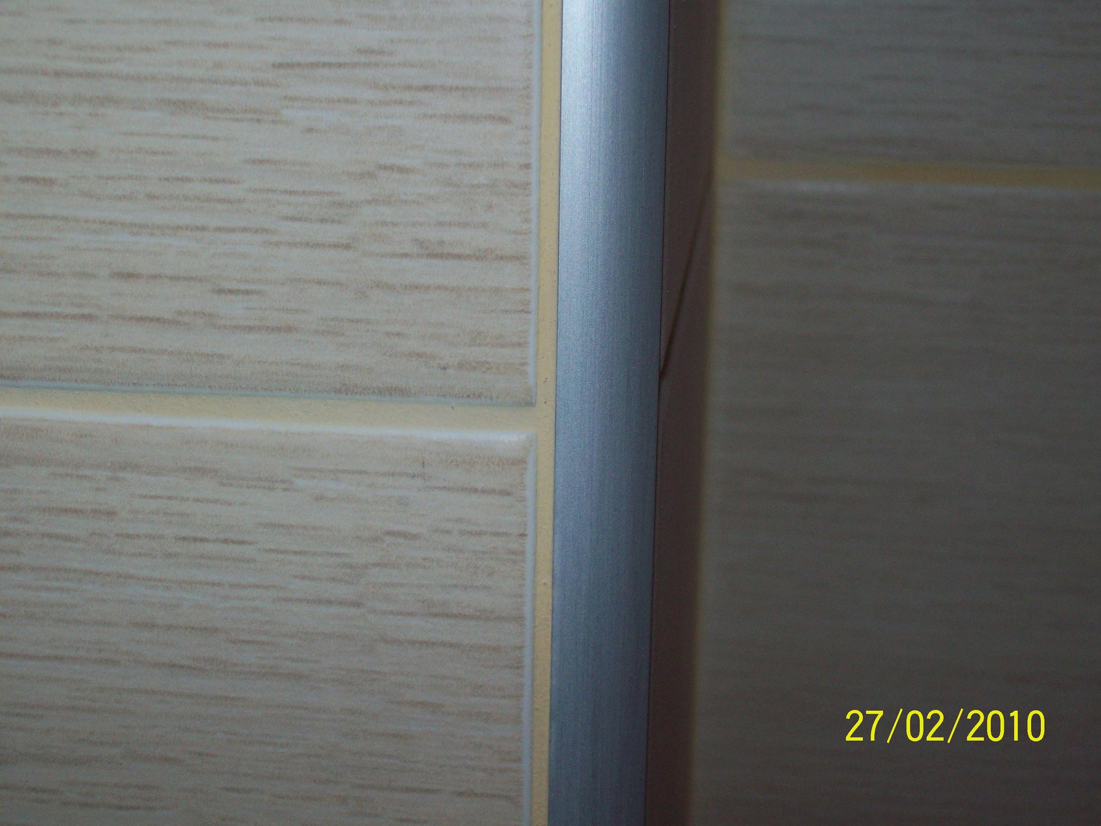

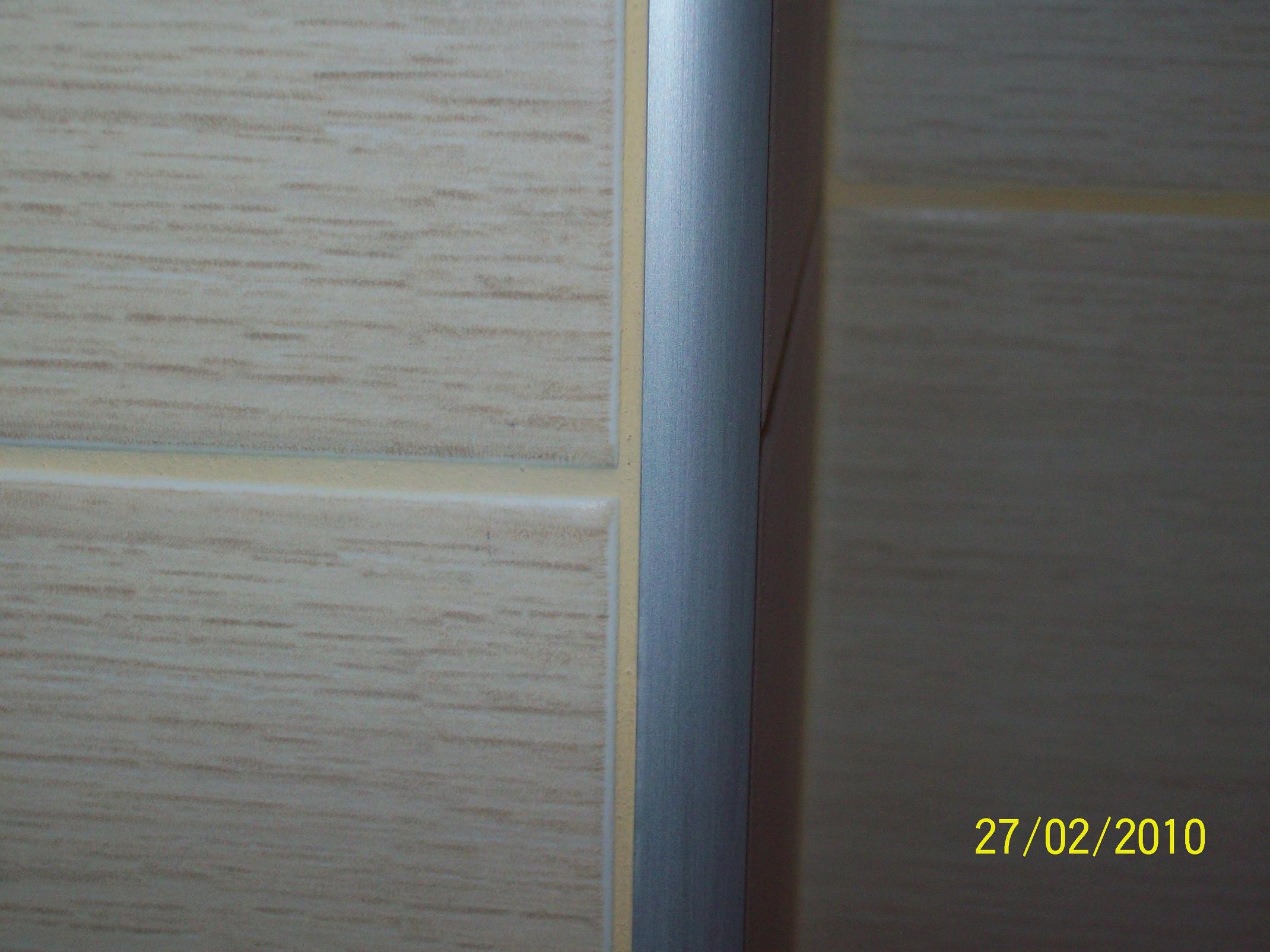

За плочките и вратата - Почваш с цели плочки и от двете страни на вратата, за да нямаш рязаници, тези 4 бройки отгоре ги смаляваш по дължина и след фугиране няма да личи. Единствения минус, че получаваш парченца по около 10 см над вграденото казанче, но имаш фабрични ръбове и от двете страни на вратата.
А така ги правя обръщане с лайсна и 2 мм фуга, според мен изглежда по-красиво и е по-здраво отколкото плътно залепнала лайсна по плочките.

Мармоз, Благодаря ти че преначерта предложението на Jekasus.
Ако отидеш на страница 7, първия ми пост има снимка, кудето отворите на тухлите са надраскани със синьо. Те за тези отвори става въпрос.
Хамилтън пак отпадна...пфуууу..Отивам да правя втората страница на вратата. Ще ползвам пяна, както Jekausus предложи.
А за хоризонталната част на касата? Там има едни винкели:
Как ще хване? Не оставам с впечатление този ВЦР да е много лепкав. Дали да не го направя с гипсово лепило там?
marmoz - специалист
Защо не ползваш двата винкела горе като мастари и да запълниш само м/у тях.Има достатъчно място за захващане на разтвора и после на плочките,т.е. не е задължително да покриваш и винкела с мазилка :)

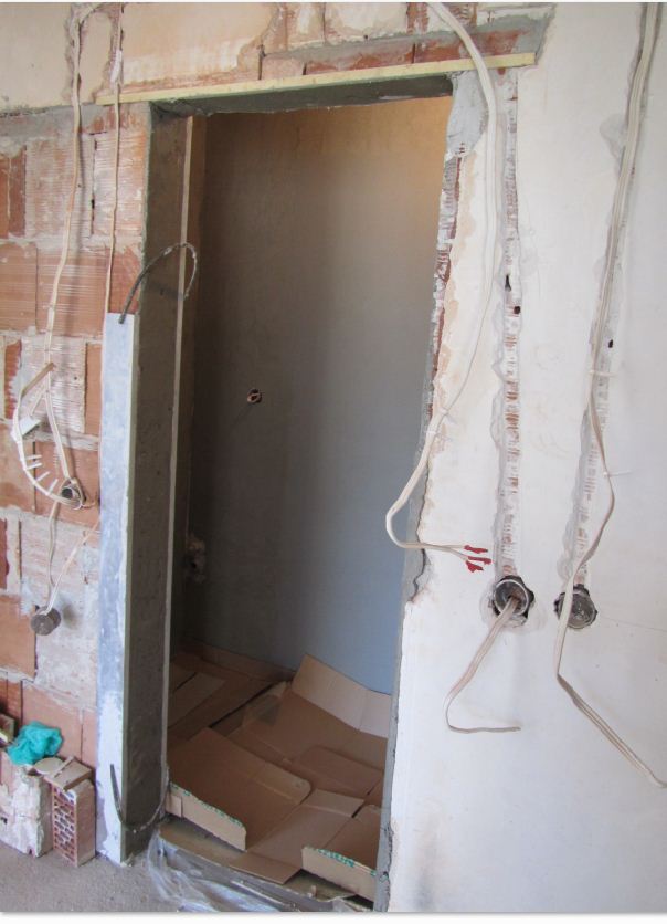

Е, измазах и другата страна на вратата+подщурцовото пространство:
Сега остава да разуча схемата с плочките и почвам да лепя стените от втория ред.
Немерил съм си едни дъски за подложка на втпеия ред. Как ги прикрепяте за стената? С гипсово лепило? или?
marmoz - специалист
С пирони 2-3 :) Да не оцелиш тръбите :)
marmoz - специалист
Опс това е за дървени мастари :) Може и с гипс и с парчета гипсокартон с винтове :)
jekasus - майстор
Две дъскички за "крака" на мастара с по един гвоздей, за да може да се регулира.
На самия мастар две-три "топчици" лепило, да не шава от стената.
