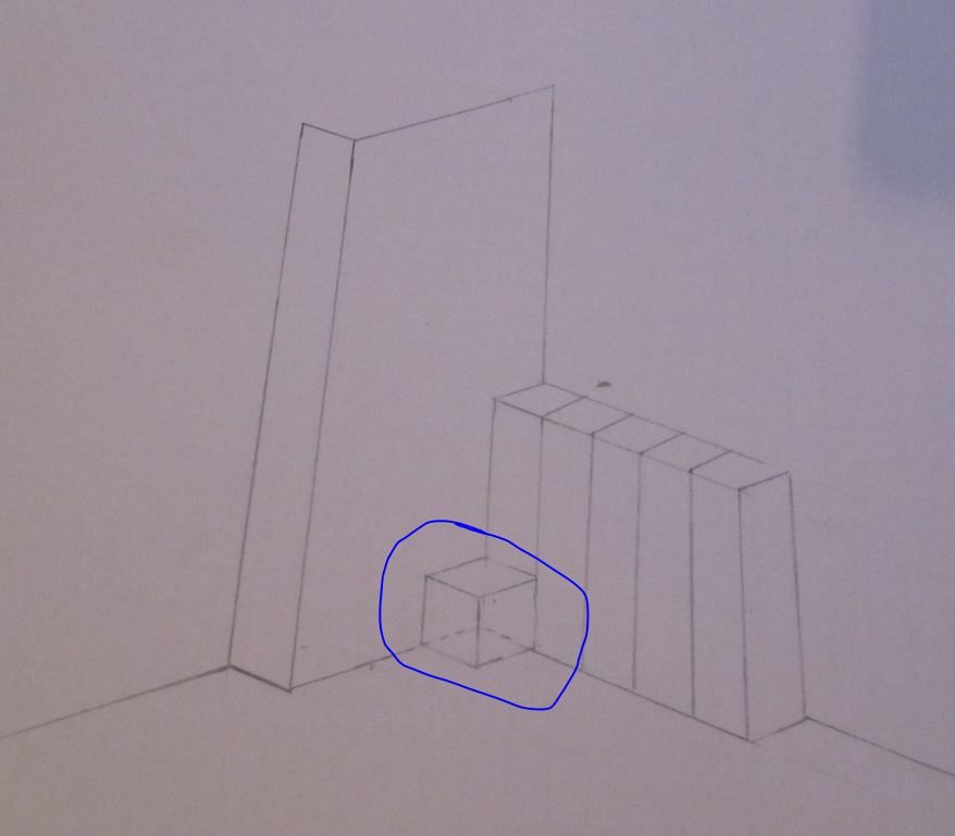

При светъл отвор 80 см, вратата ще около 70 см и ще задява "куфара" на вграденото казанче
ако няма стопер).
И като гледам ф110 за мръсния канал, ще трябва да да изместиш структура напред с 25-30 см.
И за това аз си оставам на мнението си, че вградено казанче трябва да е срещу вратата.

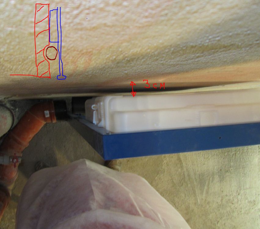

Имам въпрос за структурата или по скоро дали мога да спестя едни 3 см.
Става въпрос за това:
Ако смъкна мазилката и част от тухлената стена ще мога да доближа структурата максимално до стената. Правили ли сте това?
все пак 3 см са си 3 см?

Не бих къртил толкоз малко, все пак в тия тъпите четворки трудно се закрепват дюбели, по-точно несигурно.

Сега се вгледах в рисуваното на снимка - ако имаш в предвид, че че искаш да къртиш за мръсния канал ПВЦ ф110, това не е проблем изобщо.
А за опасенията ми, че няма да можеш да подминеш тръбата за вентилация (ако малко пречи, нагряваш с горелка и натискаш колкото ти трябва място).

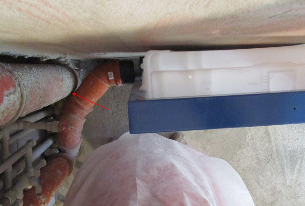

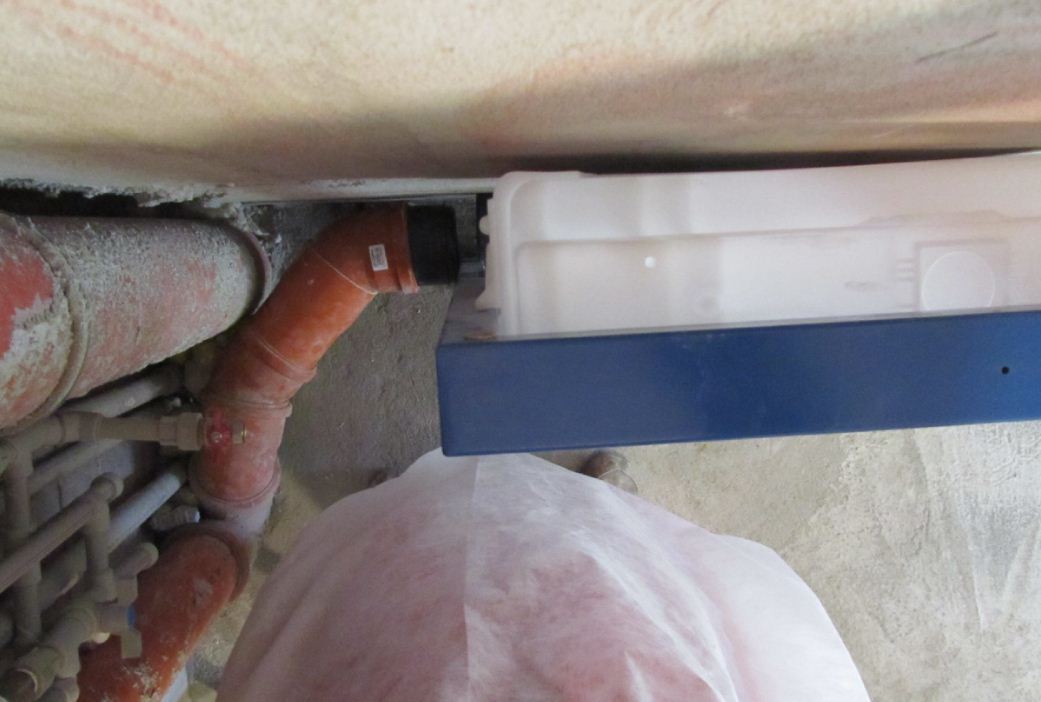

много мислих как Ф110-ката да вземе завоя, и в крайна сметка прецених, че без ето такова стъпало няма да се размина:
Chapara, така че дори и да направя това, което предлагаш-стъпалото ще трябва да го има. И според мене по добре да запазя сегашната връзка-тя е с по-малко чупки.
Ето един друг поглед на ситуацията:
Е да стъпалото може и да не е толкова дълго-но така илио иначе ще го има. Какво мислите?

Наистина имах в предвид да къртия за мръсния канал ПВЦ ф110. Искам да го направя, защото се опитвам т.чиния да не е то0лкова напред.
Стената зад структурата е вътрешна за апартамента, т.е дебелината и е 15 см. Очаквате ли някакви пробелми с закрепването?
Трябва ли нещо по-специално да приложа за дюбелите?
