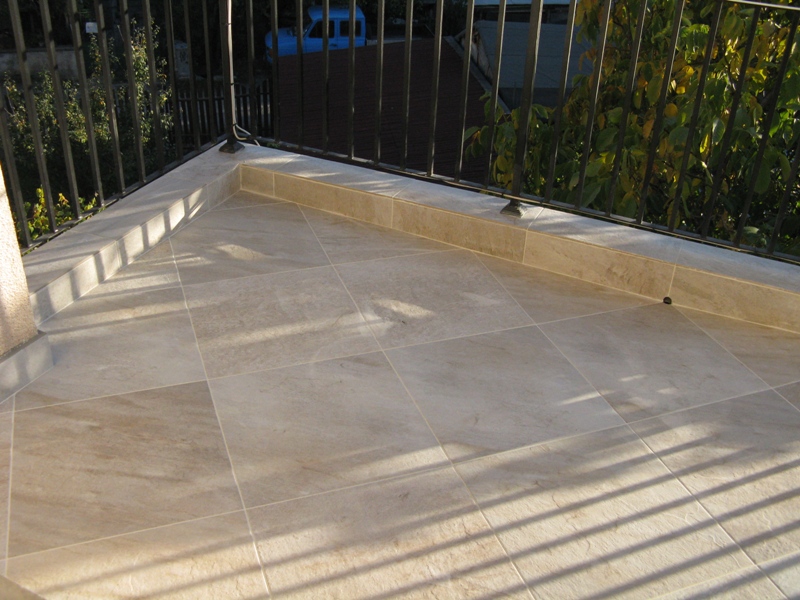

привет,
Имам въпрос свързан с полагане на уплътнителната лента в баня. По спомен, когато слагах хидрото на терасите, лентата я слагах с надписа към ъгъла и без разтвор плътно до самия ъгъл /по инструкции на производителя/. Т.е лентата се залепва към пода и стената отделно. Гледах предаванията на мисия моя дом и леко ме подведоха. Лентата я слагат с надписа към помещението и мацат разтвор и в самия ъгъл. Кое е вярно?
