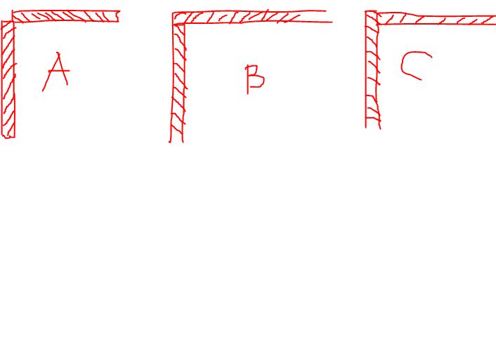

Плюса е че крие рязания край на плочката. За трудното не съм съгласен, освен ако се срещат три такива лайсни.
Големия минус е че трудно се фугира и оттам възможните течове.
Против тях и аз.
Ползвал съм ал.лайсни с дължина 270 см., и ми е интересно защо масовите е с размер 250см.
Против тях и аз.

marmoz
- Мнения: 810
ivanvasilev1970 написа:За по грозно...по някаква случайност за цвета на плочките ми намерих много близък цвят на лайсна.Изпускаш момента че долепена до 1 плочка лаисната стои близка по цвят,но при цяла стена и лаисна визията е корено различна/тн. оптична илузия/.Аз затова предпочитам метални лаисни които стоят като акцент в банята а не гонят цвета
ivanvasilev1970 написа:За по скъпо...една лайсна струва 5 лева...5 лв тук 5 там ама си е по скъпо
ivanvasilev1970 написа:За по трудно-еее тук не знам, защо е по трудноНачина на монтаж е 1.работиш стената която завършваш с рязаната плочка 2.следващата стена започва с цяла плочка
3.фугата при ъглите е същият които се оставя и м/у самите плочки
/вариант С ако сметнем че лявата плочка е рязаната,вариант Б ако сметнем че горната плочка е рязаната,вариант А грешен /
ivanvasilev1970 написа:И пак не разбрах каква е причината лайсната да е 2.5 , а не 2.6 метра?Много прости са
1.да си купиш 2
2.да се чудиш тия 10см кво да ги правиш и пак да си купиш нещо
Маи е ясно

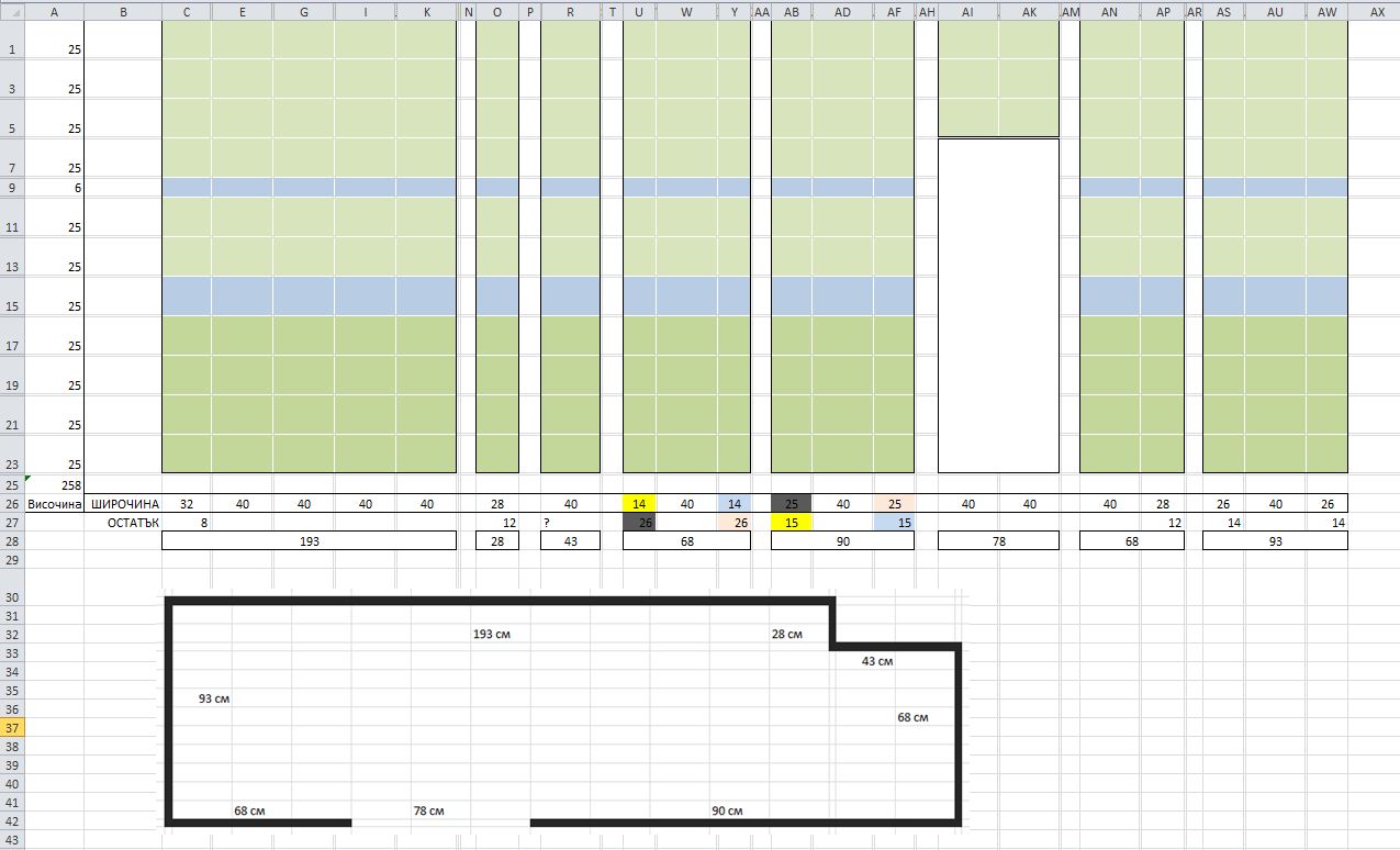

ivanvasilev1970
- Мнения: 644
Ето това сътворих, за да имам яснота колко плочки ми трябват и какточно ще ги режа.
Височкината на помещението е 2.60 см.
Размер на плочки 25х40 см. Фриз 6х40 см. Фуга 2х2 мм
Както ви казах идеята във първоначалния
Вариант 1: бе да стигат до тавана и да го боядисам.
Вариант 2: И после ако реша-евентуално да слагам ок.таван.
Изрази се мнение, че ако има окачен таван-хубаво е под него плочката да е цяла ( аз ако ги подкарам догоре и свърша с цяла плочка и после сложа ок.таван-няма да го постигна). Тогава-колко е оптималното разстояние м/у окач. таван и истинския? Това би ми помогнало, за да сметна до къде да стигне последната плочка и откъде да започна втория ред.
Вариант 1 : без окач. таван и плочки догоре+боясисване на истинския таван-това толкова ли грозно изглежда?
Вариант 3 (подобрен вариант 1). плочки не до тавана, без окач.таван и боядисване на тавана -колко трябва да е разстоянието от последната плочка до тавана, за да изглежда хубаво?
Хвърлете едно око на начина на рязане на плочките. Има ли нещо, което греша.
Най гоялм дерт ми е стената с размер 43 см. Вчера го мерих пак - оказа се, че е 42 см.
Jekasus предложи да измажа стрничната стена-мажа гребен чакам да втвърди и после шпакловам.
При този вариант понеже трабва да "повдигна" нивото поне с 1.5 см-това което ще мажа с гребена какъв разтвор или лепило трябва да е? После когато това стегне с какув разтвор?лепило да шпакловам?Мрежа необходима ли е?
Хайде разбуждайте се и давайте съвети. То утрото е мъдро, ама е кратко-а мен работа ме чака
