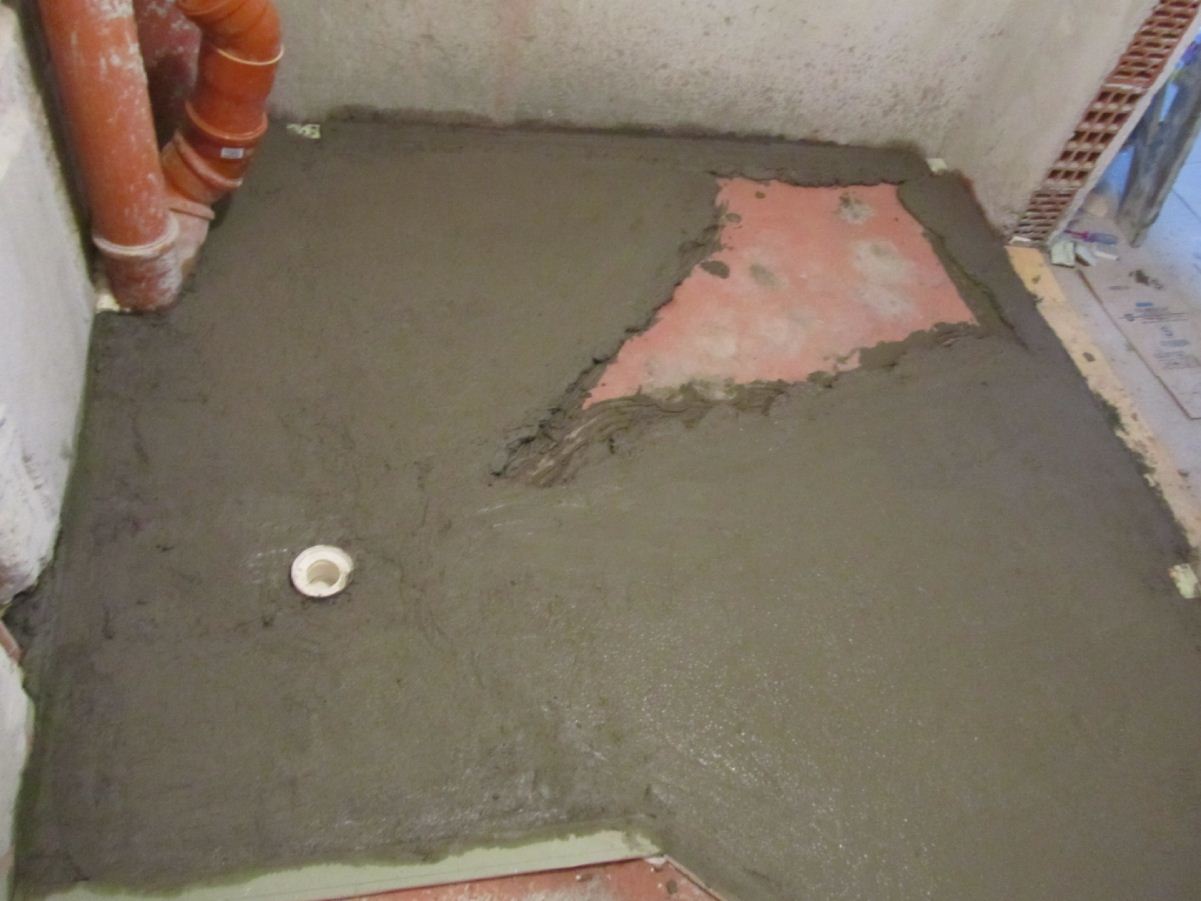

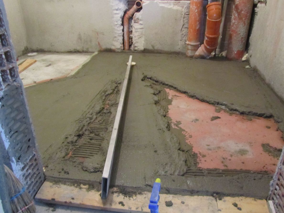

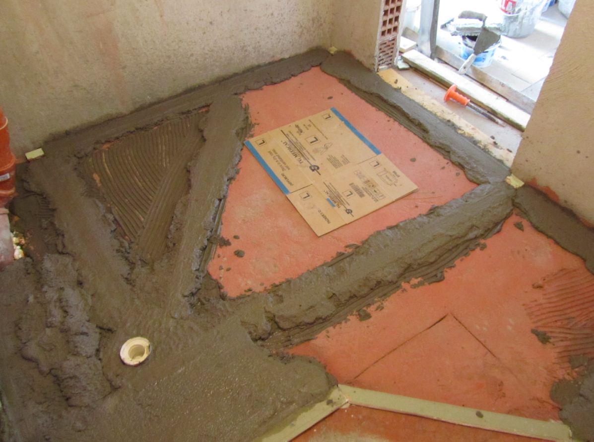

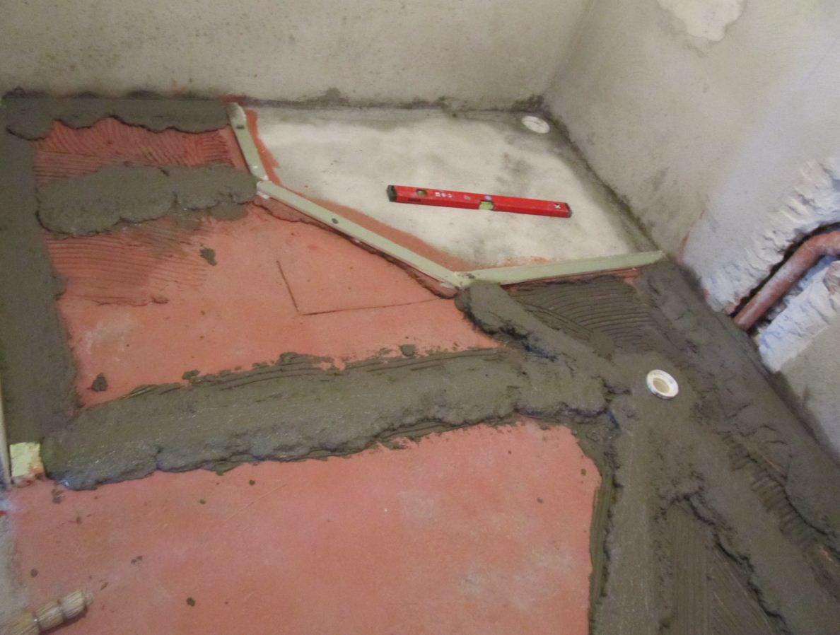

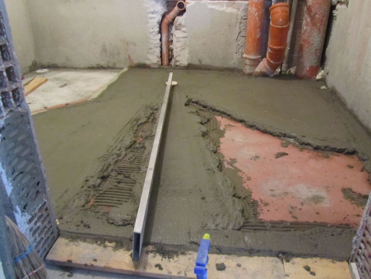

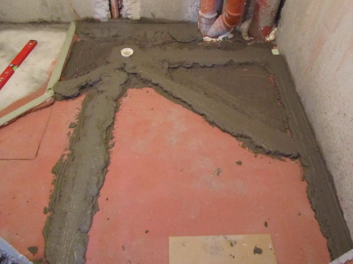

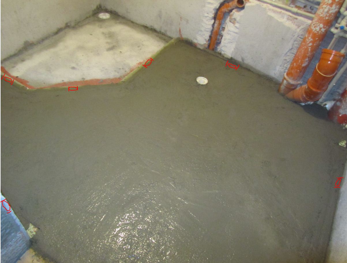

Ето каква замазка спретнах днес:
Полагане на "майките":
Запълване на триъгълниците:
Последния триъгълник:

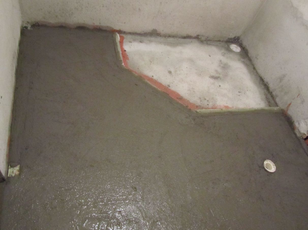

ivanvasilev1970 - специалист
И завършека:

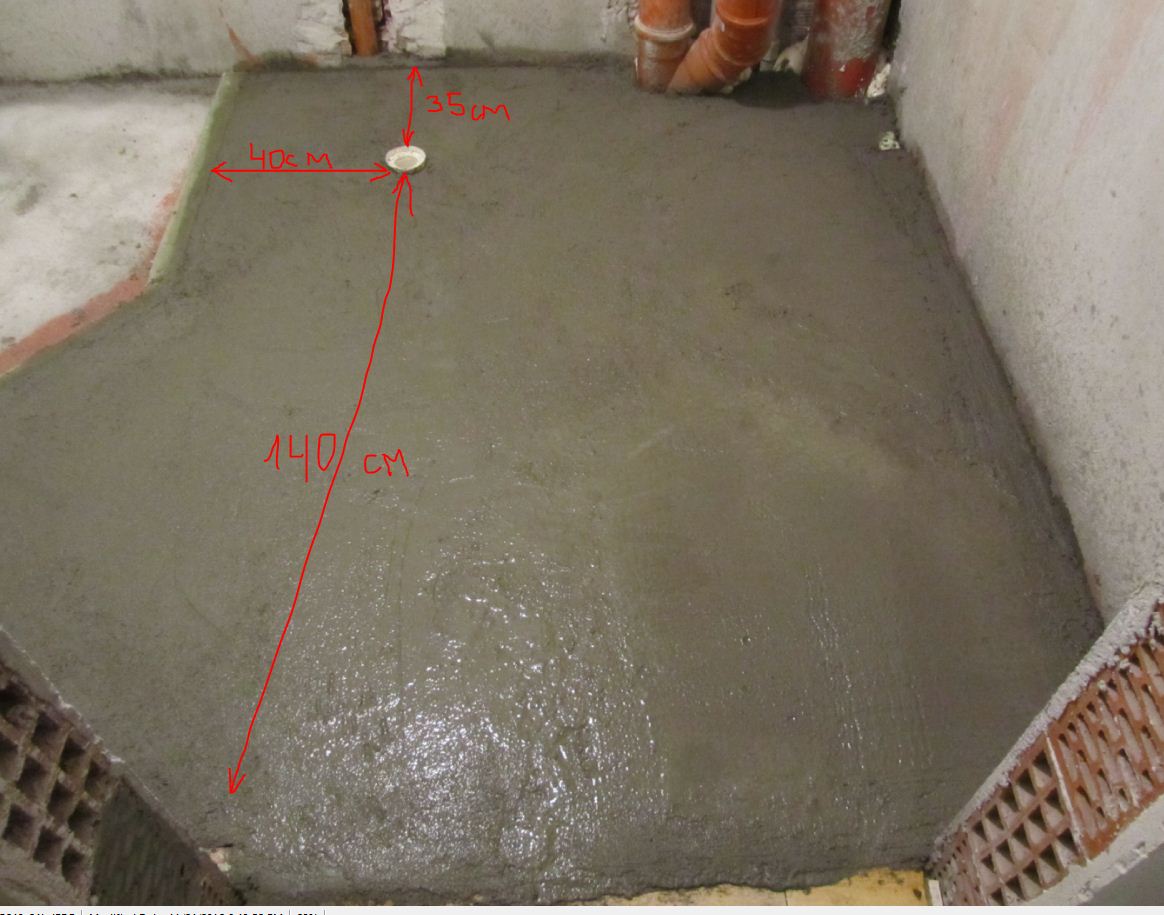

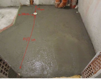

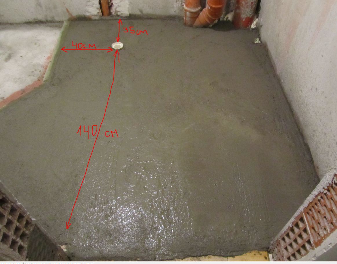

Имам питанки:
На последната снимка съм показал отстоянията на сифона от стените, чиито "майки" за хоризонтирани една спряно друга, т.е. лежат в една равнина. Следвайки съвета за 1-1.5 % наклон аз направих наклон от 1 % за най дългото разстояние 140 см. Денивелацията между замазката около сифона и замазката до входа на вратата (там където е 140 см) е 14 мм.
Понеже майките по стените и ограждението на душкабината са хоризонтирани в една равнина май имам и на по малките разстояния денивелация 14 мм (на 35 и съответно 40 см разтояние). Така ли трябваше да се получи :?
Или нещо ми куца математиката? Ако сифона ми бе в центъра нямаше да го има този проблем, но когато е в края...
Така ли се прави?

jekasus - майстор
Утре престържи с мистрията наклони по късите части, иначе може да ти надигне нивото на плочите и ще лепиш на пълнеж.

А как трябваше да го направя на по късите страни , за да не го престъргвам?
jekasus - майстор
Правата нивелация покрай по-ниския под те обърка. Прави се навсякъде с един наклон. По-точно пода се разделя на 4 части спрямо начина на редене на плочки.
И махни гипскартонени ленти.

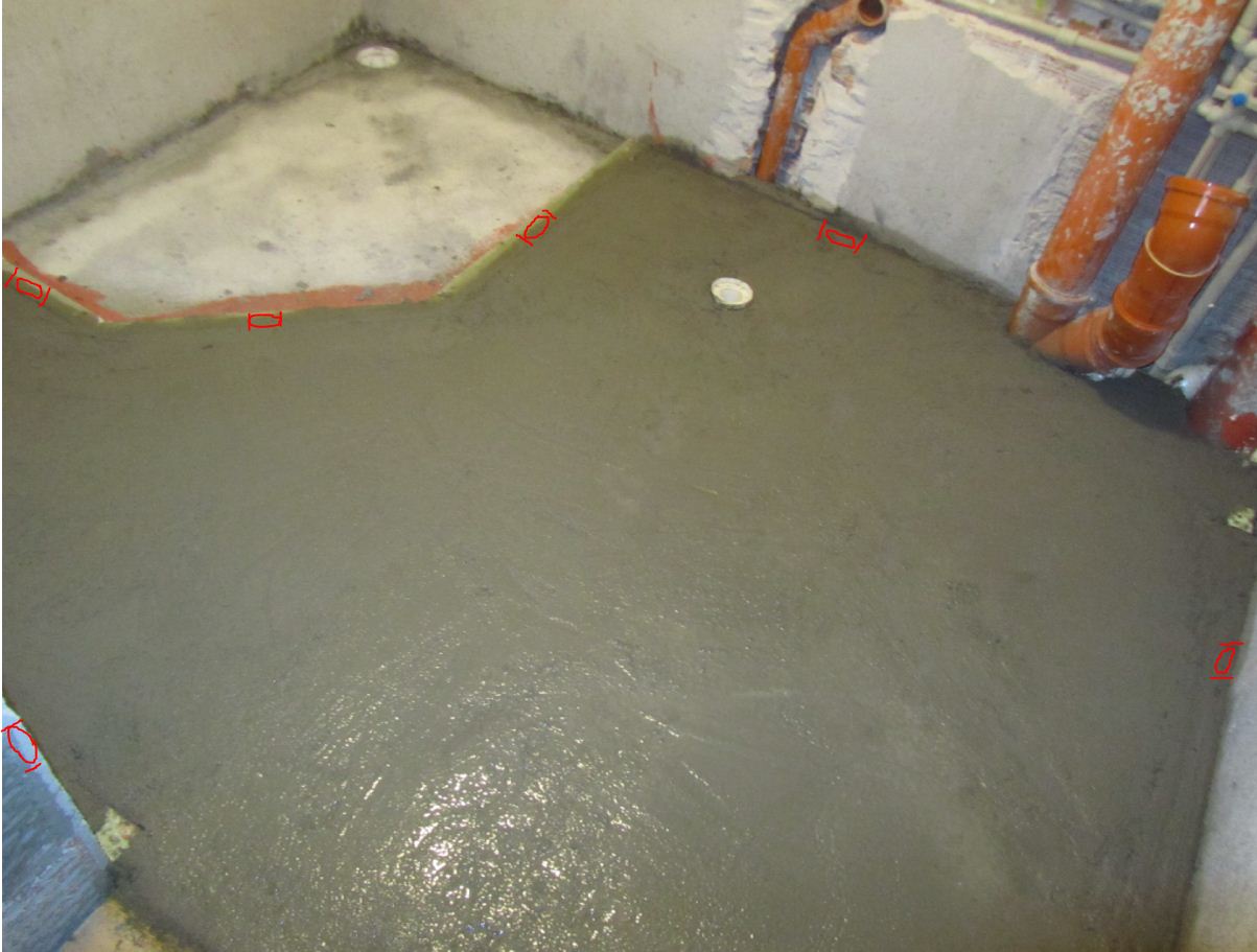

jekasus написа:
Това не го разбрах? Ето снимка:
Майките по всички стени лежат в една равнина и са хоризонтирани заедно с гипскартона, върху който ще стъпва душкабината?
Тук къде е грешката? Искам да разбера, защото днес като видях визуално, че наклона е е еднакъв доста размишлявах....
ГК ще го махна обезателно.

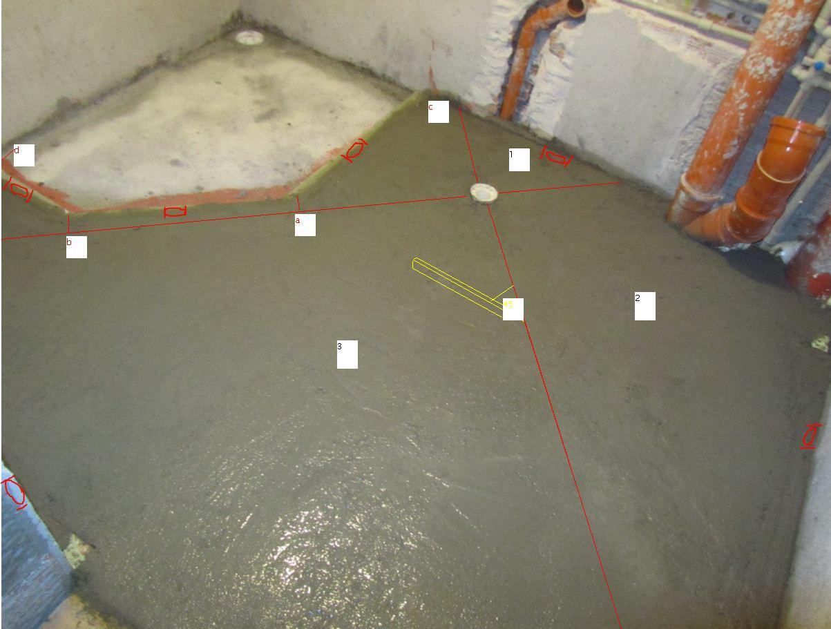

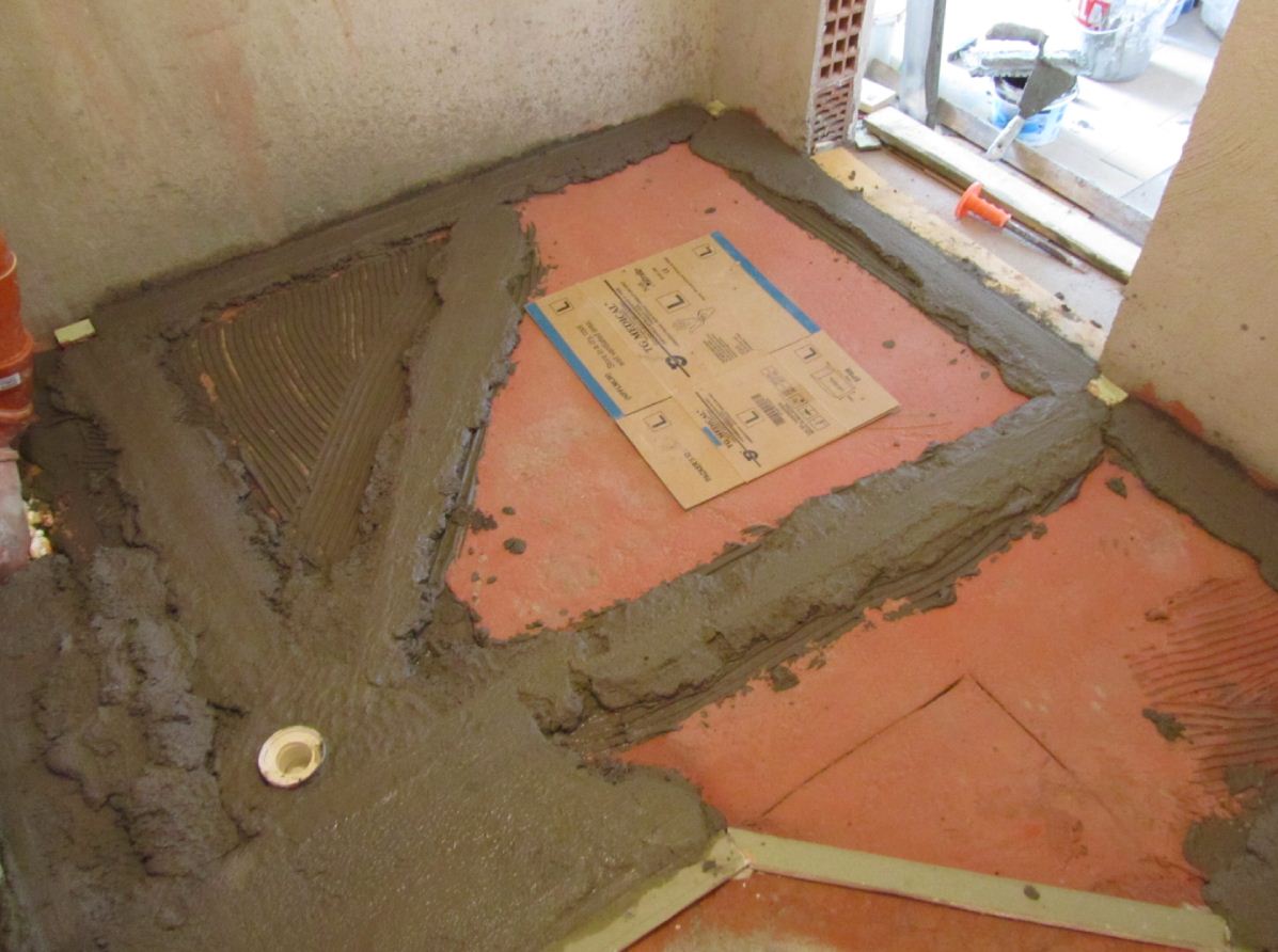

jekasus - майстор
Ако редиш по диагонал -
Това са линии за наклоните на пода.
нивелация между А и С са на почти еднакво разстояние от сифона и там ще е равно.
нивелация между А и В заради линията на наклона вече разминават и точка В е на няколко мм по- високо.
Точка D вече ще имаш пълнеж 1-1.5 мм от замазката в добрия случай
Пода ти е разделен на 4 части -
По-високия наклон на 1 ще надигне 2 към вертикалния щтранг.
Като сложиш нивела на 45 градуса от тези линии, трябва да показва абсолютна равнина.
Jekasus,
Благодаря ти много за подробните обяснения.
Утре ще проверя положението в триъгълник 1 и ще го престържа.
Означава ли това, че майката на стената която е близко до сифона не е трябвало да бъде в една равнина с майката на срещуположната стена и трябва да бъде по ниско, за да имаме наклон към сифона 1%
