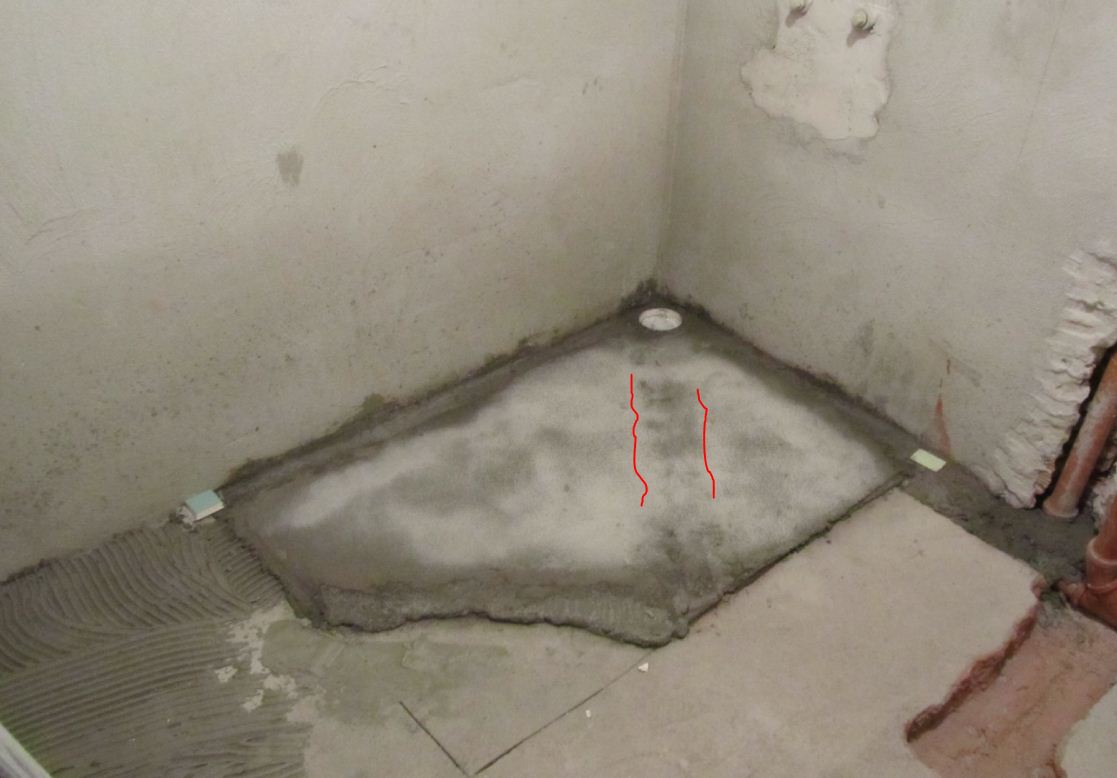

Ето какво се получи 24 часа след полагането на замазката:
Там където са червените криви има микропукнатина. Това проблем ли е?
Как да го оправя ако е?

VLADO66 написа:Попрекалил си с цимента,не е проблем.Трябва да си призная, че предаших, пердаших, но в един момент трябваше да си тръгна преди замазката да бе стегнала стабилно. За да не се нацепи с пулверизатова навлажних повърността на замазката...

ivanvasilev1970 написа:Ето какво се получи 24 часа след полагането на замазката:"Голям проблем е "=равносилно на "микропукнатините " с Жената,какво се притесняваш,нали след замазката имаш хидроизолация и хидроленти,давай смело напред.Там където са червените криви има микропукнатина. Това проблем ли е?Прикачен файл:zam4.JPG

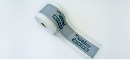

chapara написа:Да...ще слагам ХИ, но ще те разочаровам-купил съм Цересит CL51+лента CL152.chapara написа:Можеше и на пресни майки и гребенТука е разковничето , но няма страшно, нали ще правиш хидроизолация с Мапей(мапеластик и после плочките)![]()
Надявам се, че това също е ок?

ivanvasilev1970 написа:Аз съм за "Вебер 822 и 829"chapara написа:Да...ще слагам ХИ, но ще те разочаровам-купил съм Цересит CL51+лента CL152.chapara написа:Можеше и на пресни майки и гребенТука е разковничето , но няма страшно, нали ще правиш хидроизолация с Мапей(мапеластик и после плочките)![]()
