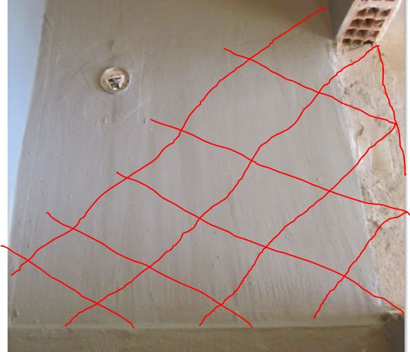

Слагаш си врата със цяла каса ,преди плочките .

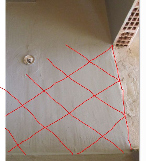

Какво значи врата със цяла каса, пред плочките? Означва ли че подовите плочки на банята ще стигнат дотук:
А в подкасовото пространство ще застъпят плочките от коридора ли? Ако е така-то означава че дефакто в банята прага (това, което е под касата няма да е по-високо от нивото на опода на бянята. А на мен ми се иска да е.
рашкета написа:
.Моя съвет е да е на около 3см от към коридора т.е. да се получи по-големичко парче плочка при обръщането.
това как да го разбирам?

Да, започваш да задобряваш.Ето нещо подобно ще изглежда и твоята.........ама малко по-после...

Зелените плочки-коридора ли са?
jekasus - майстор
Това плочки вътре в тоалетната(ако не греша :-D ), за по-лесно плочките се оформят покрай вратата на следващия ден.
Ал. и ПВЦ врати се поставят преди плочките, освен ако са с перваз, като на снимките на Чапара.
ivanvasilev1970 - специалист
Ако зелените плочки са банята, тогава те влизат в подкасовото пространство и би трябвало при мен да стане така:
рашкета - специалист
Не бре , монтираш вратата като отдолу подлагаш максимум 1см клинче при монтажа.Впоследствие плочките от банята ще се залепят плътно до долния край на касата, същото ще се случи и отвън с плочите в коридора.

А сега възниква въпроса-вратата с перваз ли да бъде (ще се монтира след плочките) или без перваз-монтаж преди плочките :?
Как е по добре да се направи?
Ами Чапара ти и показал с перваз.Ето виж как изглежда и без.Виж още снимки и сам реши кой вариант ти харесва повече.

рашкета написа:
Това последното с откъм банята ли? Вратата бу трябвало да се отваря навън? Имаш ли снимка как изглежда пода (между банята и коридора?
Абе то е откъм банята ама това е панелка и няма нищо общо с твоя случай.Има денивелация 20 см.
