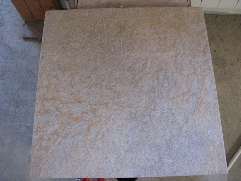

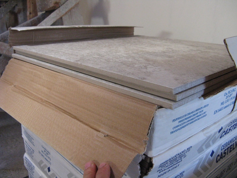

prascho - майстор

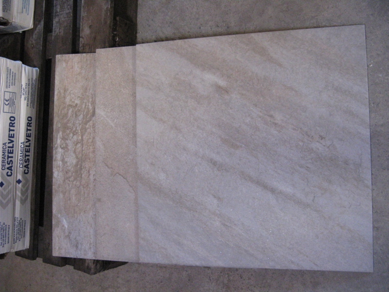

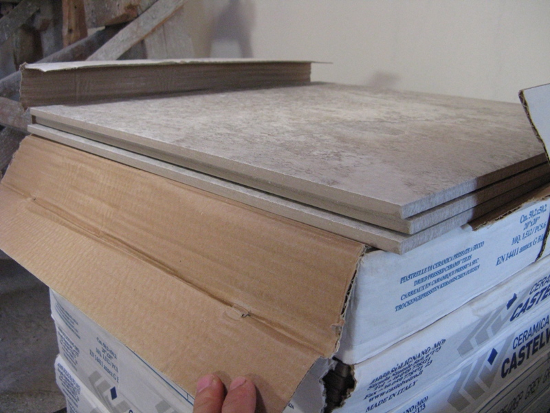

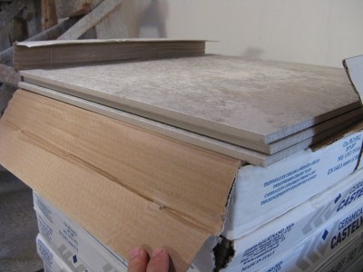

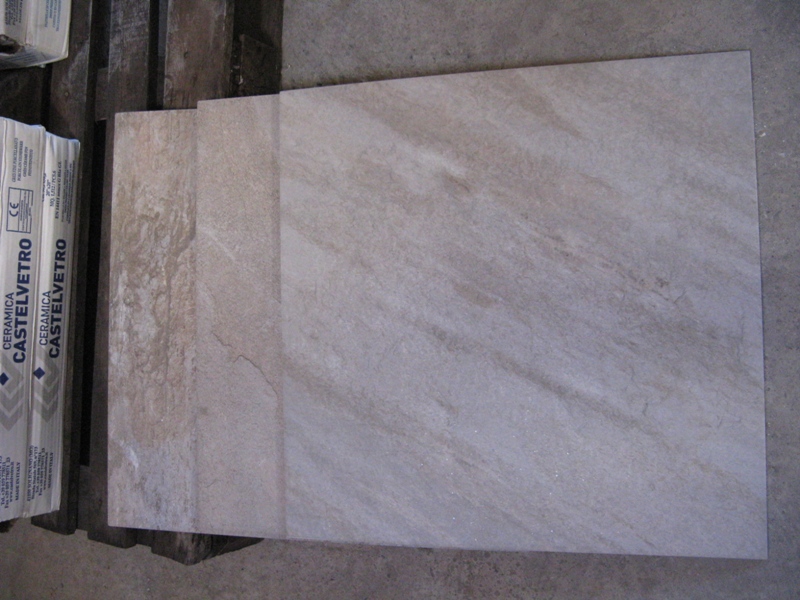

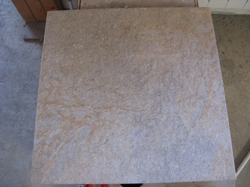

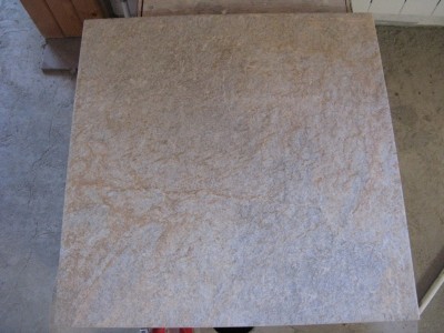

Ето ги плочките. Парапетът е стъпил на шапка с водобран излята от бял цимент и мозайка /бялата основа/. Тя излиза с около 5 см навън. По-скоро си мисля плочките да стигат до външния ръб на тази шапка без да надстърчат. От външната страна ако сложа плочки ще стане отцепено и грозно. В момента си е една цяла ивица от белия цимент. Въпросът е отвътре как ще е най-удачно.

prascho - майстор
