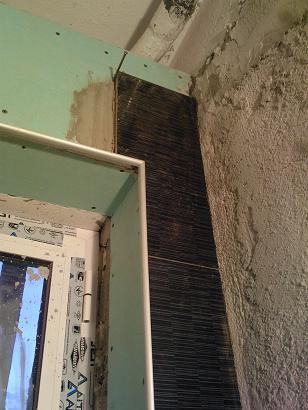

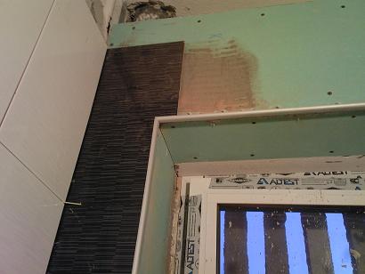

Рязал съм с обикновена ножовка. След това със шкурка оправяш ъглите.
Time2Burn - специалист
Аз ги режа с диск за метал. От дебелите. Ако имаш да прайш ъгли ще те питам как се правят с ножовка...
plumber - специалист
Режи с шлайфа или с ножовка.Най добре с диск за инокс.Тъничик един такъв...
тонито - специалист
rusev - специалист

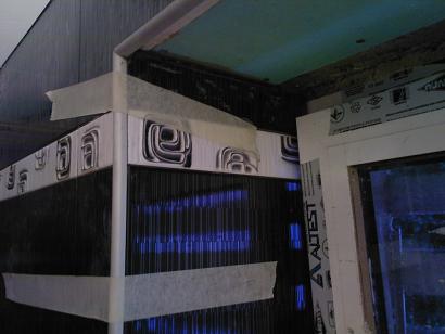

Я как хубаво станало. Сподели с какви ги ряза лайсните все пак.
тонито - специалист
rusev написа:
.....с ножовка за метал и шкурка 150 :)
rusev - специалист
:thumbs: Когато човек няма бърза работа, с ножовката, според мен е най-добре и става точен среза.
Теди - специалист
Абе какви шкурки и ножовки бре? Тънките дискове за инокс са перфе за нула време какво си играете с глупости.
Лъчезар - специалист
ее много добре е станало и плочките са много красиви.
Аз също си ги рязах с ножовка, но ги доуформях с пила, че шкурата бързо си заминава.
dbelev - специалист
Тези сини плочки с лайсните изглеждат добре :2thumbs: От къде ги напазарува? Цени?
