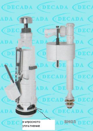

svetlana06 написа:благодаря за отговорите. Поплавъка го свалях и вдигах, но пак водата прелива.Ще пробвам с почистване. А може ли да е от песъчинки, защото често спира водатаМоже.Там има едно нещо като игла и ако е застанала мръсотия не може да затвори добре.И съответно пълни нон стоп и прелива

Разглобих поплавъка и някои части по-надолу. Изплакнах всичко с течаща вода.Имаше едно гумено уплътнение, което според мен е правило проблем. Него почистих старателно също с вода. Сега е ок. Благодаря.

При мен течеше заради пълнещия механизъм. Моноблока е на Видима- Корона с долно водоподаване. Проблема се състеше в това, че на две три пълнения механизма се разхлабваше (чуваше се едно леко пук и една голяма гайка се разхлабваше) и не спираше да пълни (водата минаваше нивото на подплавъка и течеше през преливника). Аз съответно стягах гайката и проблема беше решен за следващите 2-3 пускания. Една вечер пак се разхлаби но аз не побързах да го стегна. Съответно, при последващото пускане на водата, заедно с нея са отшли и някои други компоненти от пълнещия механизъм- една малка гумичка (или май беше мембрана).
Аз съм си загубил гаранцията за моноблока и съответно трябваше да си закупя цялата арматурата. Днес успях да я намеря (30.70 лв.) и довечера ще я сложа.
Въпроса ми е, знае ли някой как се настройва арматурата (или тя идва що годе настроена)?

Отново проблем с моноблок на Видима. Гуменото уплътнение , което изпуска и спира водата за измиване трябва да се смени (не уплътнява добре). Демонтирах арматурата, но не мога да намеря уплътнение по размер, а дори и да намеря не знам как да го разглобя, за да го извадя и да сложа новото. Освен ако наистина е 5г. гаранцията да го нося в сервиз. Но може ли заради едно уплътнение...

Сигурна ли си,че е от оплътнението.
Моноблока ми е същия, проблем имах същия в началото. Беше една голяма шайба пластмасова под керамиката на казанчето. Трябваше да го постегна на ръка за да уплътни. А това,че ти пълни вода, е защото когато капе по-малко в чинията обема намаля и после се допълва.

Мда .Може да не ти е стегната гайката добре която държи арматурата към казана и от там да подлизва.Ако не пробва ли да зачистиш гумата от варовика който се е наслоил отново ?Свалия изчисти я и пробвай да я сложиш наобратно.И един личен въпрос
за какво аджаба се занимаваш с глупости като ти е в гаранция блока ?

След като обиколих няколко магазина и не намерих уплътнение, занесох арматурата в сервиза. Оказа се въпросната гумичка наистина, но техника в момента бил на адрес и нямаше кой да ми я смени (защото се оказа, че не е толкова просто - имаше там двама, които се опитаха, но не им се отдаде). В крайна сметка и аз не видях как става, защото трябваше да оставя арматурата и да си я взема на другия ден. Цялото ходене по мъките струваше само 86ст.
