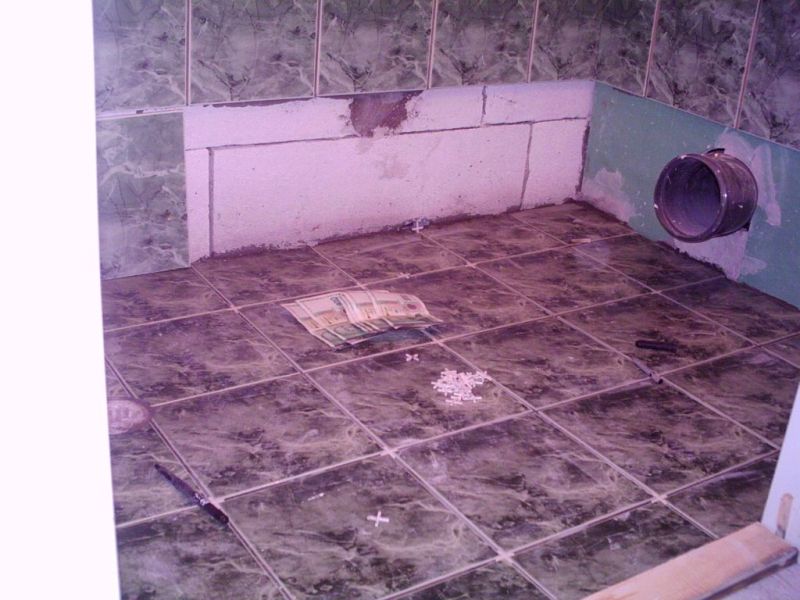

Аз лично предпочитам замазката да няма наклон или той да е минимален. Веднъж онея от ГБС-а ми правиха наклони и нямам думи .... то беше наклон 15см на метър. Сега е модерно да имаш душ кабина, а сифона който е извън нея да е дежурен, да се сложи в близост или под мивката и да няма никакъв наклон. Просто да варди от наводнение. Ама всеки си го прави кой как си знае. Аз сега правя една уникална баня дето струва 30 хиляди, скоро ще наслагам снимки с майсторските изпълнения...
emil_v r - майстор
Здр . , за мен и колегите снимай парите . Тия плочки ги гледаме постоянно :) .
