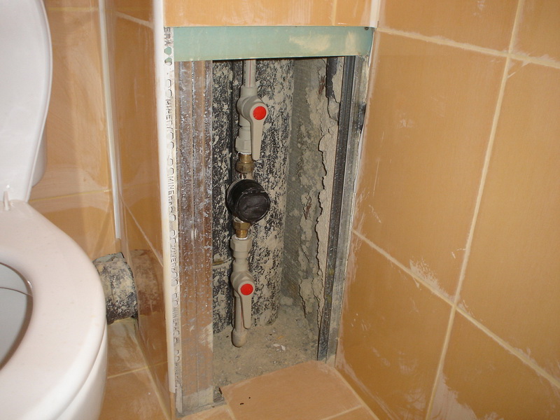

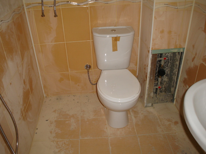

а имате ли идеи какво да правя аз с това място? Стенни плочки нямам останали, имам само подови. Ако имате идеи, споделете, а после аз ще кажа какво съм намислил...Ето снимки:
PolariS - специалист
И така, ето какво съм намислил, моля кажете дали става и дали е правилно и безпроблемно.
Имам зелен гипскартон, изрязвам го за мястото, изрязвам и дупка за ревизионен отвор. Монтирам с винтове или епоксиден фикс. Върху картона измазвам с хидроизолационна запечатка на циментова основа, до нивото на плочките. Накрая боядисване с водоустойчив латекс тониран да е близо до цвета на плочките. Монтирам пластмасов ревизионен отвор, който може да се облепи с фолио ако намеря подходящ цвят или да се мине с латекса, мисля че ще хване. Помагайте, критикувайте... :idea: :? :)

Викни някой,който прави ал.дограма за да ти вземе мярка и направи по размер вратичка какъвто искаш цвят.Какво като се отличава та това е ревизия.Според мене това е най-добре :)
