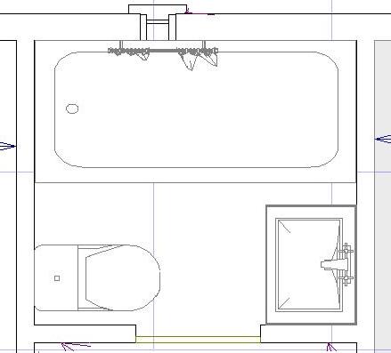

Харесва ми :) Въпроса е дали и как може да се събере в нашата малка баня такава вана (или каквато и да е) така, че да не е тясно и да може да се влиза :)

Ама от ъгловите вани ли? Ще остане ли място за другите неща? А и така ваната ще е към 150см, много малка, по-добре ще е без нея :sad:
Ти какво си се шашнала така? Моята е 150 ако става на въпрос. И не е ъглова и прекрасно се лежи. На мъжа ми може и малко да му е късичка, но то и без това предимно аз я ползвам.
Ето ти вариант с вана във формата на капка с размери 90/160. Вратата плъзгаща се за повече пространство. Може малко да се наложи изместване вляво (така не разбрах там какво е разстоянието до вратата).
Ето ти на 160 права. Леко изпъкнала я направих, но може да е и обикновенна права.

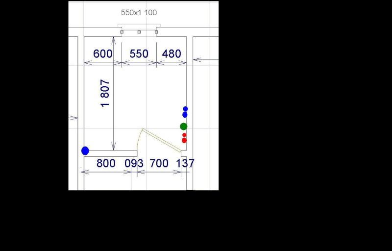

Здравейте, взехме най-сетне ключа и се оказа, че мерките на банята са били обърнати :cry: Измерих всичко и се отчаях, няма да има вана явно. Но все пак имам някаква надежда и ще ви кача плана, да кажете и вие мнението си. Ще съм ви много благодарна.
