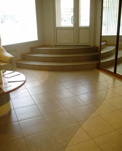

Здравеите , в София сити център , на етажа с киното и рест. на входа на самото кино е подобно направено , че и по сложно , с три компонента,едимият метал- хромникел.Вероятно обаче въпросът да има 2-3 правилни отговора,или кръстосани отговори тоест подът с изрязване ,стените с боядисване.Технически лесно се изрязва така ,мастерът е прав ,има едни като банцинг машини с диамантено въженце ,които режат криволинеино. Слагаш двете плочи една връз друга(бяла и жълта) ,режеш , и после естеств. двете парчета си пасват кат Панасоник с турски токоизправител . Кат панирано брюкселско зеле с червено домашно вино. :o зациклих

Колеги, май има някакъв пунтаж в тази "иначе толкова симпатичана" баня.
1. Общо фугите са тъмни. Върху красотата светли - ако е с "рязане" какъв му е зора да прави светли фуги.
2. Над шкафчето нещо са избягали две (от трите) хориз. светли фуги.
Аз залагам на предварително "нарисувано" фолио залепено върху плочките. Има такива подови реклами, но мисля че са "дебелички".
P.S. В София знам два принтера, които могат да изрисуват и самите плочки, но за под мисля не става на голо (без ламиниране).

Лесен вариант
www.atia.bg
http://www.billboardprint.it/
И двете фирми имат машина за печат върху всичко
запичането няма да могат да го направят, но мисля че мастилата не се триеха
а спокойно може и да е фолио - има такива предназначени за под
ще се задържи без проблем на гланцова плочка

ами не е
аз ти предлагам технология която също става за целта.
Печат върху плочките, после се слага течен ламинат и след засъхван това е почти вечно.
Другата технология е далеч по евтина. Вярно, не е толкова красива но също е дълготрайна. Фолиото не се разлепя лесно и е много устойчиво
А има и още
вземаш си плочките, аз ще ти дам адресите на на няколко ситари работещи по старата технология със копирките.
За всяка плочка се прави копирка. Плочката се изпича, и се покрива с лак
На практика същото, но доста по скъпо от предишните две технологии.
В България има няколко принтера за печат върху керамични чаши. За принтер който печата върху плочки не съм чувал. Може и да има
Но нито ще е по евтино с тях, нито по качествено от по горните технологии.

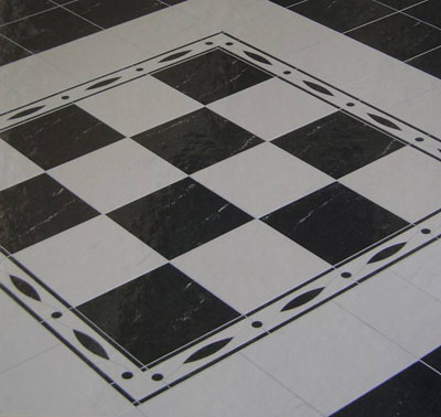

според мен на снимките(поне първите) сичките плочки са изрязвани по един или друг начин .
на стройкото имаше една варненска фирма която изрязва от гранитогрес абсолиутно всякакви фигури на водоструика Ц.П.У. специялно се интересувах защото ми предстой да правя неправилни фигури от пло4ки . цената беше 2 лв. за линеен метър срез , но сигурно се плаща и за правенето на програма .
на изложението имаше и една пловдивска фирма , която внася много добри и качествени инструменти (за плочки и сякви такива) за които само бях слушал - от снегоходки за ходене в/у пресни плочки , кофи с валяци за чистене на фуги и се стигне до едни много яки клещи с диамантен резец за рязане на плочки във всякакви форми - дори на зиг-зак . струваха 15 лв.
рязан гранитогрес на водостр..jpg (47.13 KиБ) Видяна 6417 пъти
