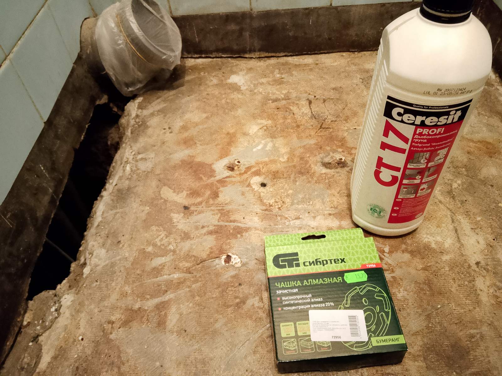

... панелка, мокро помещение 75/83 см.
Със секач/шпакла/лопата махни 1/3та до 1/4 от лепилото и диретно плочките. За тази употреба и за този размер е напълно достатъчно

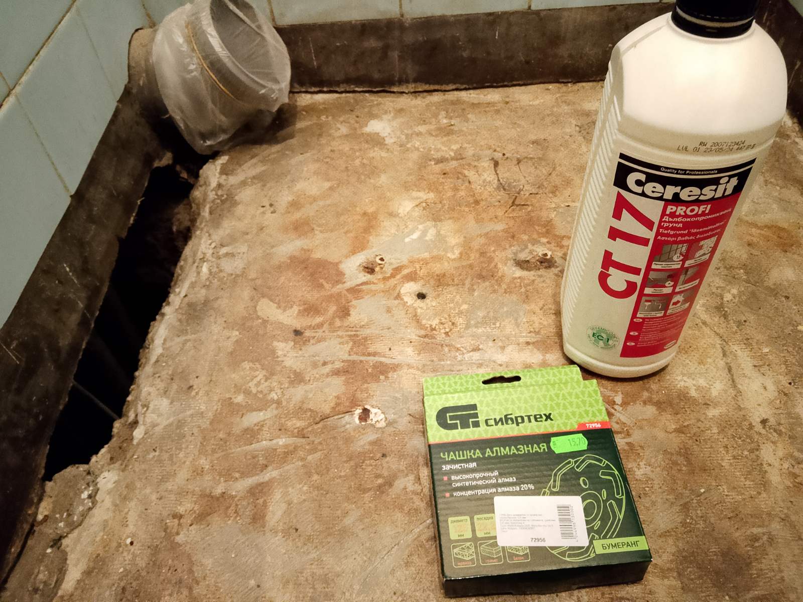

Взех въпросният диск и остъргах каквото можах, като признавам, че не съм се престаравал.
Грундирах с въпросният грунд.
По време на стъргането се откърти едно парче и отвори една доста солидна дупка, която малко ще ме забави, но се надявам скоро да лепа плочки :cool:

съб авг 17, 2024 12:25 pmstefanjor написа:
Не, панелка, мокро помещение 75/83 см.
Бати помещението! :)
То при тез размери с един по-широк секач, ще го изкълвеш за половин ден. И прах няма да има почти никакъв.

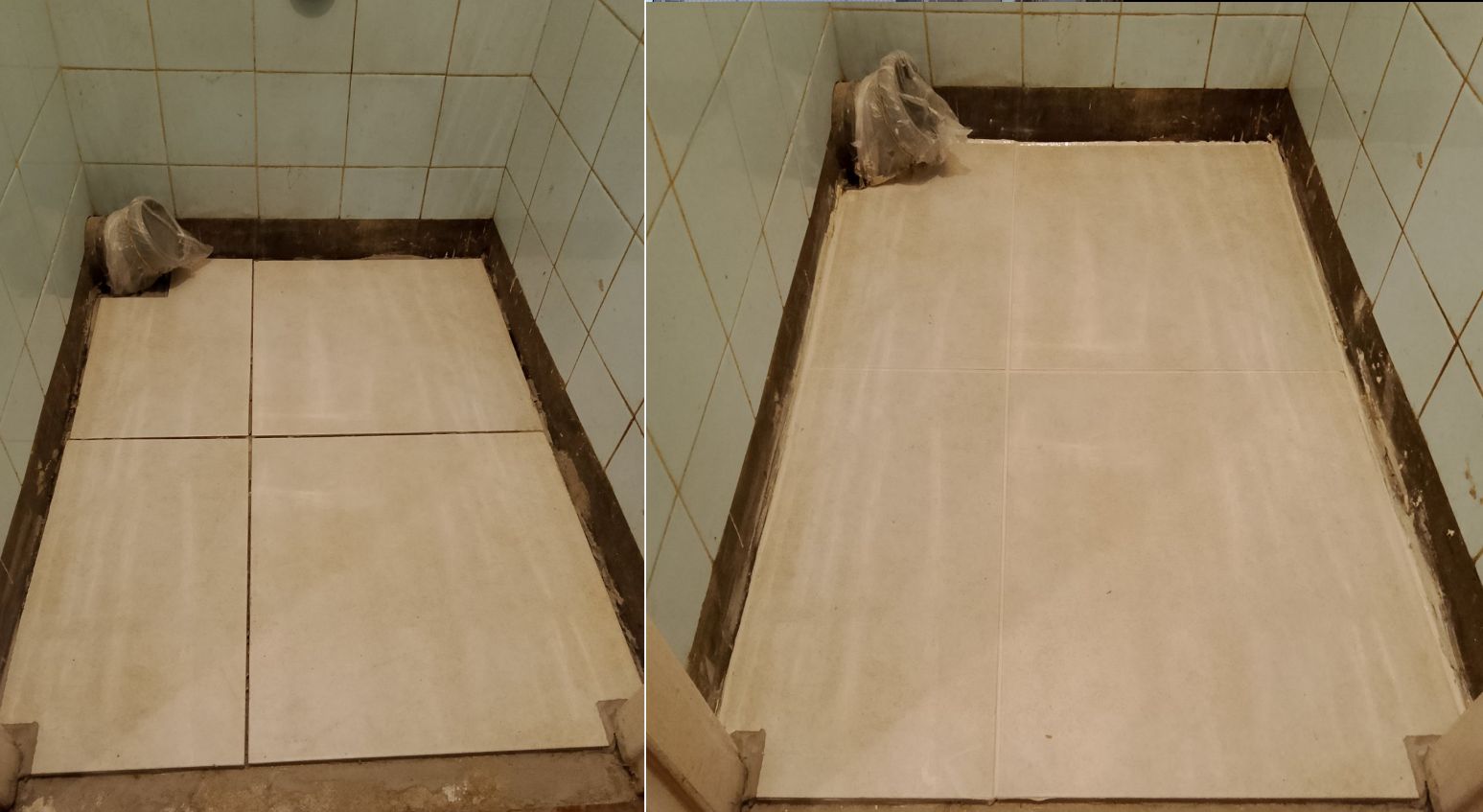

Мега проектът е завършен... поне пода.
Пускам снимки с резултата без да предендирам за перфектност :cool:

Едно прагче хич няма да е излишно.

вт сеп 17, 2024 1:41 pmgogo7777 написа:
:drinkers:
Прагче за какво, няма сифон🙄
На вън ще продължат другите плочки или преходна лайсна😉😊

Цокало ще има ли? Защо е тая отходна тръба Ф110?

вт сеп 17, 2024 3:53 pmchapara написа:
Именно, че няма сифон. Нали там ще е пералнята. Да може помещението да събере поне кофа вода при авария.....скъсан маркуч примерно. :wink:
Прагче от рода сантиметър два (плочка върху плочка)
