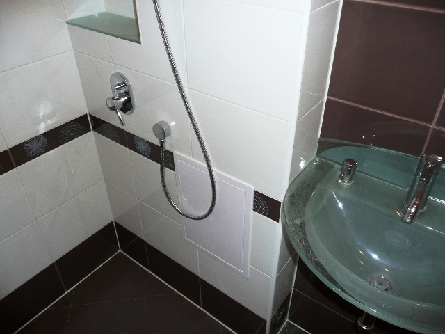

ами това е завършения вид на смесителя
Ееее, най-сетне и на мен да ми хареса една показана баня! (с мънинка забележчица - ревизия/черна плочка)

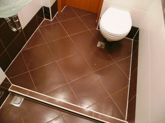

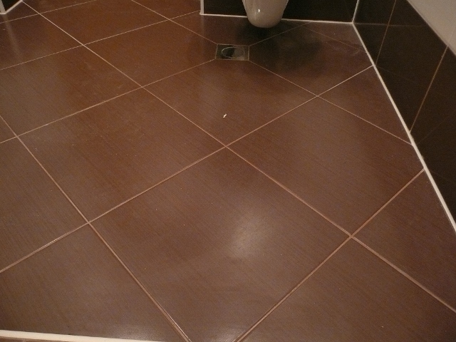

А каква е тая бяла фуга на черните плочки??????
Лъчезар - специалист
Плочката не е черна/светкавицата се е отразила от не съвсем белите плочки/, а кафява, като фриза. Никога не бих сложил черна плочка при тая варовита вода в Русе, не че на тая няма да и личи, но се надявам да е по-малко.
Гледах наистина за кафява фуга, но тези, които намерих се различаваха значително от плочките и за да не натрупвам много цветове, навсякъде е минато с бял силикон. Само под перваза още не е, но скоро/при мен е разтегливо понятие :lol: /
За ревизията съм напълно съгласен, тия пластмасовите са пълна порнография, но за друго решение нямах време. Грубо плочкаджиите бяха само три дена вкъщи, нямах време фугираща смес да им доставя. Бяха ми предложили да направят вратичка от плочките, но където съм виждал не ми е допадало.
Фугата е ОК. Имах предвид, че вратичката кофти реже плочката (отворът не е бил съобразен с размера на плочките).

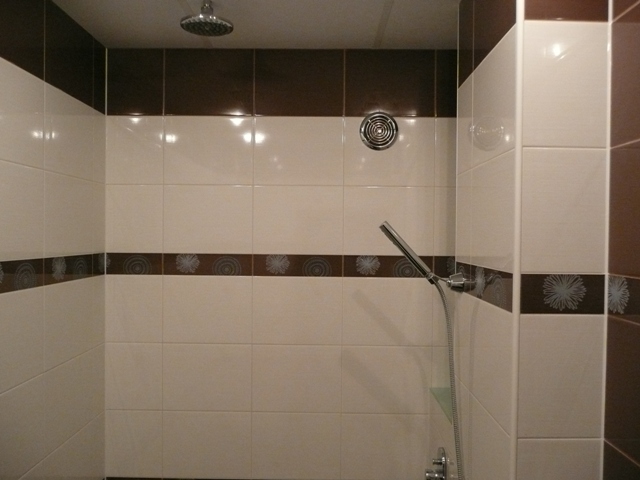

банята е страхотна а снимка на цялата стена с душа можеш ли да пуснеш че искам такъв душ и да видя как изглежда а и полиците до него са много интересно замислени. :)
За сега е сама една полица и все още не залепена силиконизирана. Идеята беше, от там, както и от ревизията да се отремонтира или смени смесителя, ако нещо се повреди. Имам още една полица, но най-вероятно няма да я монтирам, а над тази, която е поставена там, мисля да поставя огледало. Все още има да се монтират аксесоари, някаква може би стъклена преграда или завеса, както и шкафчета.
Благодаря ти Лъчезар много добре е замислено тъкмо се чудех ако си направим такъв душ и недай си боже се повреди какво ще го правим, а и при мен ще е в ъгъла и си мислех така за рефтчета за шампоани и сапуни та май ще открадна твоята идея.

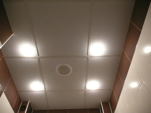

А какъв е тавана много интересни са тия светлинки от къде се отражават? :? Аз засега май най-много харесвам този Хънтър Дъглас но още не сме я почнали за сега събирам идеи само може дотогава друго да ми хрумне :)

Здравей Лъчезар, много ми хареса консолната тоалетна чиния. Проблема е, че при нас зад тоалетната чиния минават тръбите за водата, има ли някакви изисквания към стената за да може да се закрепи здраво тоалетната чиния. И възможно ли е консолна тоалетна чиния да не е с вградено казанче, а примерно на метър над нея окачено на стената ?
Може почти всякак, дори някой от форума се опитваше да го качи на тавана, което в някои случаи е перфектна идея, само да е изпълнена, както трябва. Не съм викал майстори, тъй като ми писна да ми обясняват как не може да стане.
Варианти на казанчета безброй. Тесни и широки, дълбоки и тесни, както и отделно от металната конструкция. Магазинер е противопоказно да питаш или черпиш информация. Харесваш си модела и четеш инструкцията за монтаж, а за допълнителна информация на сайта на производителя, ако е реномиран ще е предоставил всичко необходимо.
За съжаление не намерих снимки как съм го монтирал, тъй като стана почти перфектно без да ползвам меки връзки и гофрета :-D
