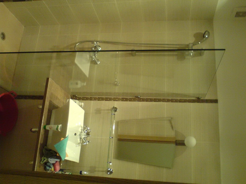

Тази лайсна неизбежна ли е?
еми отпред са си просто две залепени стъкла, вижда се и лепило ли е силикон ли е тва между тях не знам. човек може да се среже всеки момент, няма как да го оставим така :)
Emerald написа:
Десс, много приятна гама, надявам се че е реално цветопредаването на снимките. :) Кажи, как е закрепен плотът към триплекса? Дебелината на триплекса каква е? Тониран изглежда? Облицовката на плота ми харесва. Ще чакам да покажеш всичко в завършен вид.
цветовете са си такива, сивкаво-бежови плочки на райета и кафяво прозрачно стъкло, както се вижда на снимките. само на последната плочките са излязи кафеникави, но е от апарата :) реших да ги залепим шахматно, стана като пано, на мен лично много ми харесва :) в коридорите и кухнята съм с абсолютно същите, само че са кафяви.
триплекса е 5мм кафяво и 4мм прозрачно, най-обикновено стъкло, общо 9,4 мисля. закрепен е з апода и стената с лайсни, които останаха в плочките.
стената зад плота сме я зидали наново с итонг. плота е лят отделно и при зидането го вградихме в стената. триплекса го сложихме вчера, и си беше изчислен максимално да е приближен към плота. днес майстора напълни между плота и триплекса с фуга, за да се вижда откъм душа бежавото от фугата, а не сивото от цимента.
а облицовката на плота е от фриз към тия плочки. просто съм ги подредила така, утре ще се облепя всичко.
после ще нащракам снимки и ще си направя тема за моя ремонт :)

Едно предложение от мен,стъклото е 10мм и е закалено,захванато е с конзоли за стъкло към стената и пода.

и аз мислех да си поръчвам закалено стъкло, но ме беше страх, че може да се счупи. то аз ще внимавам, ама детето... :| триплекса поне само се напуква, затова заложих на него :)
