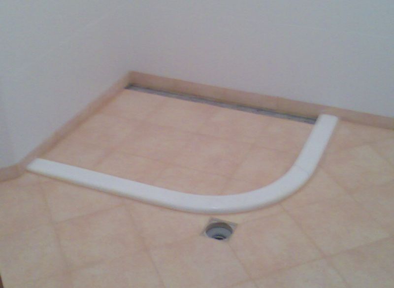

коритото е хубаво,но не мислиш ли че е малко високо?
freeqwerty - специалист
това съм го правил аз,от изкуствен камък и върху него лежи профила по,който се плъзга вратичката на душ кабината
gal94 - напреднал
А къде е сифона в тази душ кабина? Не мен ми харесва да е по-високо коритото, ако се запуши сифона /или пък изплаквате нещо по-обилно с вода/ няма опасност бързо да прелее.
Тани - модератор
Онова сивото тясно нещо в ъгъла трябва да е сифона, Ако е така - трудно ще се запуши :-D А и нали има друг сифон в банята.

$64EN - специалист
$64EN написа:
скоро ще пусна и снимки от етапите на изработването на коритото
1.хидро изолацията .аз работя с продуктите на ф-ма KOSTER и съм много доволен от тях .супер качествени са ,вече съм ги подлагал на тест (лятото правих хидро излация на една тераса 90 квадрата и накрая ме накараха да я напълня цялата с вода и да престои 24 часа за да се види ще протечели от някъде и да се направи протокол че изолацията е направена добре и че не тече , ако имам време ще пусна и снимки от терасата да видите.). грундира се , полагасе специялна лента по ъглите и се хидро изолира
2. ето как изглежда изолацията вече изсъхнала
3.кроене , лепене , нагласяне на сифона
4. фугиране
5. изсъхнало е всичко перфектно за 24 часа и е готово за монтаж
6. малко лоши снимки :) преди монтажа :)
7. монтирана и силиконизирана душ кабина
