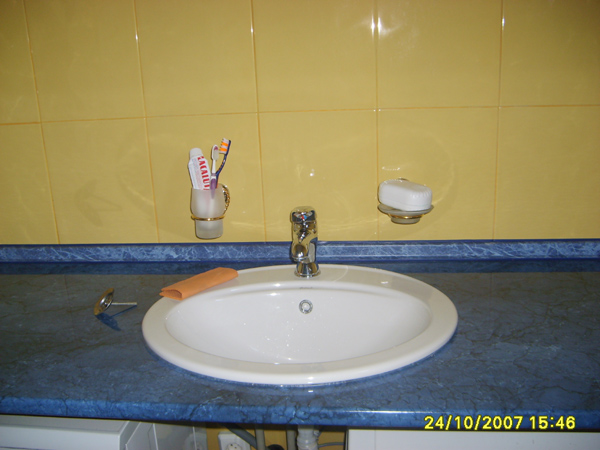

ТОВА Е МЯСТОТО ЗА ПЛОТА ОТДОЛУ ЩЕ СА БОЙЛЕРА И ПЕРАЛНЯТА
Може вратички от цветно или мат стъкло.
pinka - помощник
вратичките ще са от алуми ниев профил с тъмно стъкло когато станат ще кача снимки,проблема е плота.може ли да исползвами ПДЧ?
Matchless - специалист
pinka написа:
Прекалено е влажно за ПДЧ, бетонен с фаянс е добре, но след като е налепен на стените и пода незнам как би могъл да се изгради с арматура. Може би специалистите ще се изкажат за начина. На жълти и сини плочки дали ще стои добре алуминий с тъмно стъкло? Вратичките с панти ли ще са и алуминия боядисан или естествен цвят?
mladkal - майстор
pinka написа:
Можеш да използваш ПДЧ плот, който се ползва за направата на кухненски плотове. НЕ Е УДАЧЕН за помещение с концентрация на влага, но ако СИЛИКОНИРАШ всеки едни срез, всяка една видия, която ще влезе в дървото -т.е. ПДЧто може и да пожънеш успех и да ти издържи повечко време. Идеята за такива плотове е дасе правят от техн, камък, мрамор и други подобни материи, които са влагоустойчиви, но там вече е въпрос на и на парички.

pinka - помощник
Вратичките щеса плъзгащи бели и няма да е грозно защото и прозорчето и вратата са алуминиеви.Понеже неможем да намерим друга алтернатива ще сложим ПДЧ,колкото искара а между другото ще търсим и ПВЦ.Много ми е интересно производителите на мебели за баня от какво ги изработват.Питахме в няколко фирми немогат ли да ни направят само плот-отказват.Интересна работа.

Плотове правят, мисля една пловдивска фирма и беше обсъждано във форума, но дори и да еПДЧ пак е необходима основа - шкаф.

Значи аз си закупих едно, което е дървено -вид ПДЧ. Даже май си е съвсем обикновенно ПДЧ само че е боядисано тип "прахово боядисване", което е до някаква степен е по-влагоустойчиво. Само че, гърба на въпросната мебел -шкаф за баня е направен от фазер, който естествено се скапва от влажността в помещението. за целта - ако слагаш такъв тип шкафове под плота те съветвам да ги допреш плътно до стената след което по всичките им ръбове да ги силиконираш - така че влагата от кондеза по стените която евентулано може да се стича да не може да пропива по гърба на шкафа, както и по задните срезове на ПДЧ плоскота, от която е изработен шкафа.
pinka - помощник
Ето как се получи със плот от ПДЧ.Да се надяваме че ще издържи повече време.
pinka - помощник
А ето и останалата част

Много добре е станал плота, точно такъв искам и аз, и понеже мраморния ще ми дойде нанагорно, ще трябва да се примиря с нещо малотрайно.
На какво се държи самия плот?
