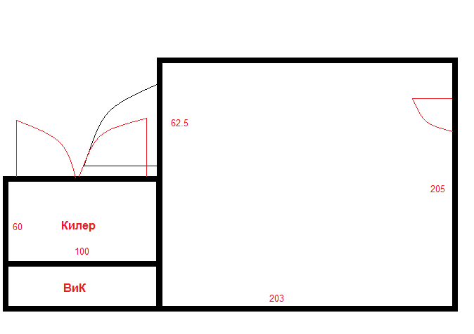

Колю - напреднал
Това е небрежна схема на банята.
Как би било най-удачно да се разположат окачената тоалетна, шкаф-мивката и душ зоната (планирам я около 1х1м., не съм привърженик на кабините, предпочитам параван ... дори евентуално обмислям дали може да е сгъваем през средата с цел да се сгъва, когато не се използва душ)?
Мисля бойлерът да е разположен в килера, а под него пералната машина.
Размерът на вратата е светлия отвор, като същата е стара и ще се подмени с нова, но не съм сигурен как ще се получи с размера на новата. Планирам да сложа обикновена врата, защото не смятам да се облива пряко с вода, а и тези от PVC и Al дограма са ми крайно противни (нямам смислено обоснован отговор защо ... вероятно ОКР :) )
Малкото прозорче за проветрение срещу вратата е с приблизителни размери 20х30.
jekasus - майстор
Колю написа:
Одобрявам, помисли предварително за дренажа на клапана.
По картинката - долу вляво - вградено казанче, 80 см му стигат напълно, остават ти 120см за душа.
Горе в дясно, срещу душа - мивката/можеш да се бръснеш под душа и да се гледаш в огледалото/.
Само параван, никакви врати, и да знаеш, че триплекса е доста по-евтин от каленото стъкло. профил на стена и един крепеж на пода - минимални проблеми със мръсотията и плесен.
Принудителна вентилация над душа, по възможност на тавана. Не питай защо, а търсиш начин да направиш.
За врата - ПВЦ и Ал - за много малки бани, при теб има възможност за МДФ, первазите вътре да не опират плътно по пода, а да има 5мм до тях от пода, по принцип правя лек праг и тогава вратата се монтира.
Сифон - ако е ПП основа, както Алкапласт, от ръба на сифона до плочката да е същата широчина на фугата, както и между плочките, по възможност 2мм, тогава няма да има проблеми от оная тема.
Почвай да къртиш, нямаш време :-D
