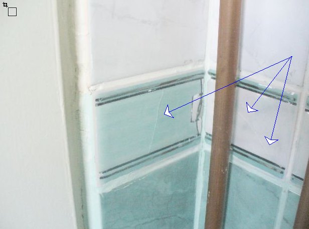

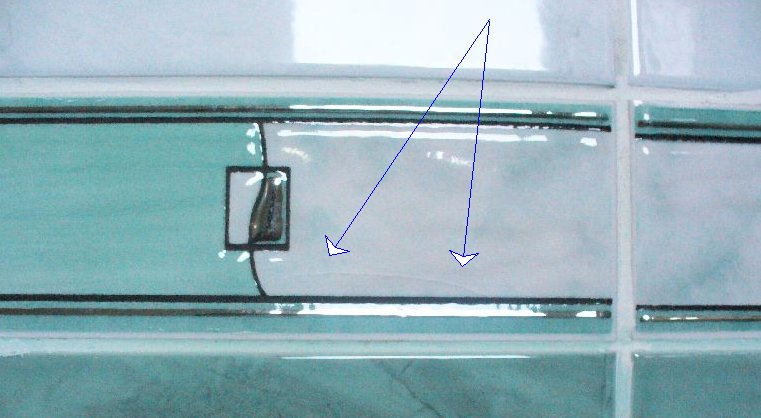

Благодаря на всички за мненията.
Ето ви някои моменти един месец по-късно изводите се виждат.
Не знам дали въпросът не е по правилно да се зададе така?
Доколко трябва да сме взискателни към материала и майсторите?
И как можем да го постигнем?
:-D

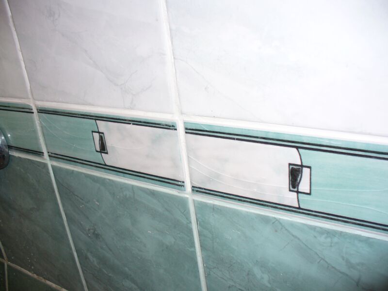

Ето продължение на изобразителното изкуство при плочките и можем ли да го избегнем още в магазина? Засега е само по фризовете дано не се заразят и другите :x
housedoktor - майстор
Това са плочки модел Сара-за цената си са доста добри.Според мен е счупена при монтажа.Странно е че по4ти не се разминават със фриза.при някой достига 2 мм разлика!!!!!
desss - специалист
на мен ми прилича на напукан гланц, а не на счупена плочка :?
emil_v r - майстор
Amiwan от 10-20 год полепвам плочки , но такъв случай рядко съм виждал. Получава се когато има деформаций в основата , и то топлинни ,или някакви бързи слягания. Че майсторът е скапан е очевидно , но вероятно не е от него причината , не може да отроши при монтажа толкова плочки . При фризовете явно не е виновен за пукнатините. Все пак ъгловата плочка е видял че е спукана ,и все пак я е фугирал . Има ли някакви нагрявания и охлаждания на стената ,нов ли е зида , запънат ли е фаянсът м/у пода и тавана ,или в ъглите , Щракни снимка в по-общ план ли ... Има некачествен недопечен фаянс , но дори тогава се пука поне след 1 год. Ако не откриеш причината ,и наново да направиш банята ,пак ще се напука.
