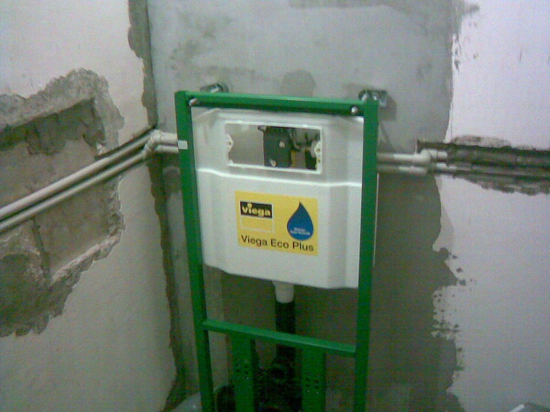

Ще използвам темата за да напиша няколко думи за казанчетата Viega. След претърсване на форума установих, че не е писано нищо конкретно за тях. Моделът кйто купих преди преди около 5 месеца е този: http://www.viega.com/servlet/PB/menu/1001289/index.html. Бутонът е най-горния с триъгълниците http://www.viega.com/servlet/PB/menu/1001291/index.html.
Сега по същество. Според мен качеството на изработката е много добро. Типично немско качество. Окомплектовано е с всички необходими крепежни елементи и фитинги за свързване. Конструкцията е много стабилна и позволява корекции и нивелация във всички посоки. Позволява избор на количеството вода от 6 до 9 литра. Бутона е двустепенен механичен. Интересното за него е, че не остават пръстови отпечатъци. Или поне не си личат. Има и пневматичен вариант, но предпочетох другия поради по-ниската цена. Звукоизолирано е добре. Пълненето е относително бързо. Никакъв проблем с обслужването през отвора на бутона. Единственото нещо което малко ме притесни в началото бяха голямото количество пластмасови елементи вътре в контейнера за вода. В последствие видях, че и конкурентните фирми имат подобна изработка (за този ценови клас).
Моето мнение е, че не отстъпват по нищо на Grohe или Geberit.
Прикачил съм и една снимка след приключване на монтажа.

Viega Eco Plus
