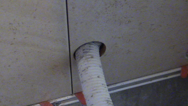

Колега, айде ела на гранитогрес да пробиеш откъм гърба :lol: Тия номера от каменната ера нефелат вече
Интересно колега ако трябва да направиш правоъгълен отвор за бутона на вградено казанче как ще направиш отвора на плочката. :?
Time2Burn - специалист
Режа само с диамантина от обратната страна. Та ако ще и стъкло, камък, гранит, дори технически камък. Тея боркорони за фаянс и теракот са умрела работа, непрофесионален инструмент!
srceko74 - специалист
Time2Burn написа:
с моята боркорона съм пробивал отвор в бетон и не е мръднала :?
navi74 - напреднал
бетона е по мек от гранитогреса.само с флекса и диамантина
Теди - специалист
Колегата Time2Burn ви го каза как се прави от ПРОФЕСИОНАЛИСТИ! Стига с тези боркорони и други глупости пък ако щете и с макетно ножче пробвайте.
solo5 - майстор
може и със Зеге и ножче за керамика :roll:
Теди - специалист
Може, ама не си опитвал :-D
solo5 - майстор
не съм, но някой беше се похвалил тук във форума :roll:
tassel - специалист
Ще можеш ли да направиш такъв отвор със зеге или ъглошлайф и до ръба на плочката да остане 5мм? :)
