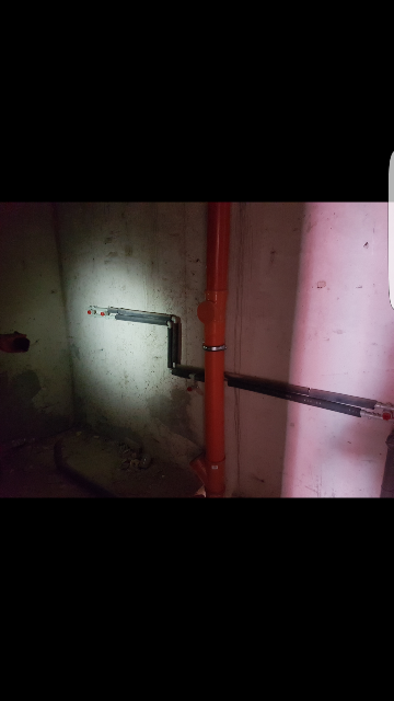

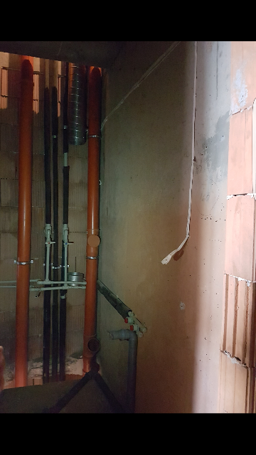

няма да е проблем щом зад картона е цимент. хубаво е да запомниш, скицираш, или снимаш тръбите, защото щом ще има мивка сигурно ще се наложи да се дупчи впоследствие за шкаф/огледало....
wanderer
74 мнения в "Гипсокартон в баня"
g166
- напреднал
- Мнения: 21
Благодаря, иначе говорих със строителя. Той каза че има прекалено много тръби и ако е трябвало да прави куфар само на тръбите, щяло да има непрекъснато чупли и издутини. Каза, че ако иска върху картона ще сложи и замаска ама щяло да стане прекалено дебело. По същия начин е сложил и в мокрото помещение и малката тоалетна, ама там няма да има влага, тъй че не проблем.(надявам се)
Последна промяна от g166 на пет яну 27, 2017 5:19 pm, променено общо 1 път.
chapara
- Мнения: 10049
Като цяло бозав проект и такова му изпълнението. Интересно преди картоните да се появят всичкия ли водопровод и канал по света се оставяше външен. Ако искаш всичко да ти е по учебник щранговете се зидат с Итонг
, другото се измазва, без значение дебелината на мазилката. Няма грижи тогава за каквито и да е монтажи. Добра хидроизолация и си вечен
Другото е в зоната на компромисите
Не искам да закачам темата че при направата на кофраж могат да се заложат ниши за прокараване на ВиК-то
То за това трябва ъкъл, а и добри кофражисти. На времето на някои сгради мокрите помещения се отливаха с понижено ниво на бетонната плоча, така че при готови подове, мокрите помещения да са със сантиметър-два по ниски от нивото на апартамента, ама това са химери в нашето време на печалбарство, в което месари и сладкари са строителни предприемачи
vladtod
- Мнения: 290
Моята баня е изцяло от картон лепен на топки върху тухлата, 8 г не е мръднал, и сега ще влизам с брадвата и го свалям и по същия начин го правя без да се замислям, никъде не е напукано като по ъглите е подсилено с лепило. Нема се пуашиш освен ако няма да я ползваш 30 г.
