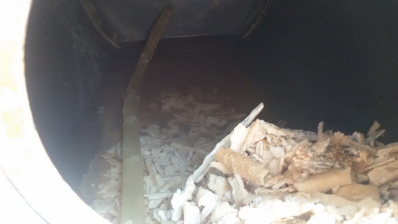

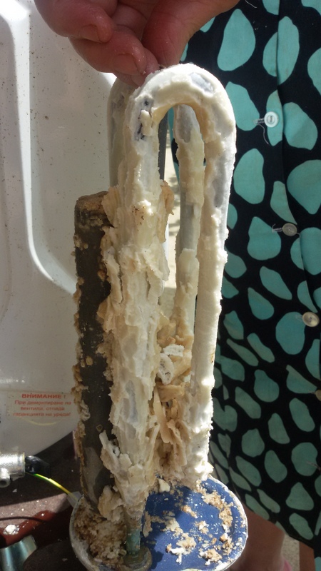

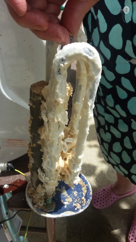

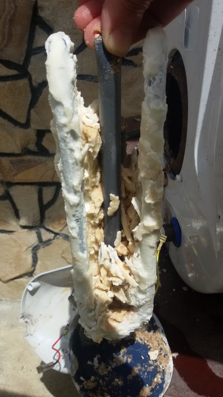

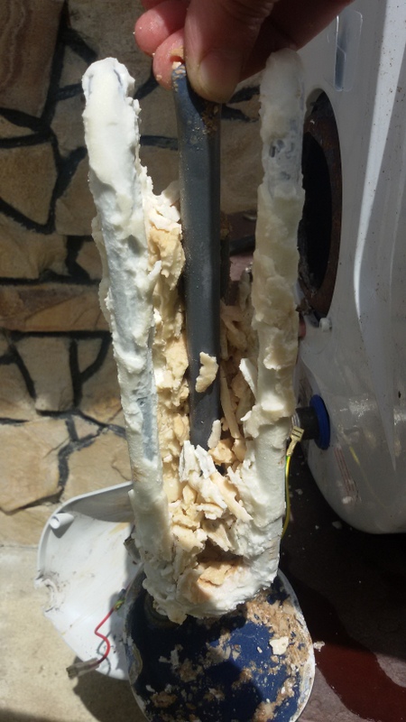

Здравейте,днес го отворих и това видях..... Възможно ли е това да е причината за високият разход ? Иначе ще сменявам всичко .
toolegittoquit - майстор
Много е зле положението. Ще трябва да смениш тръбите вътре в бойлера, а вероятно и нагревателя. Имаш невероятно много котлен камък. Смени пластмасовите тръби с PEX-AL-PEX. Евтина е, стабилна е. За 3-4лв си готов.
Относно увеличението - вдигат цената на тока постоянно. Иначе от котленият камък е вероятно датчикът(терморегулаторът) да има влошен топлообмен бойлерът да загрява по-често. Обикновено в тоя случай бойлерът си прегрява и му изключва термозащитата.
Ти имаш ли топла вода? Работи ли възвратният клапан, да не връща топла вода във водопроводната мрежа? Нормално количество топла вода ли получаваш от бойлера или по-малко от обикновеното?

Аз със сигурност бих сложил един филтър на входящата вода в жилището.

Топла вода си имам доволно като за 50 л. Възвратният клапан не ми е връщал.Не мога да кажа дали прегрява и му изключва термо защитата.Има ли смисъл да ги сменям или да си купя нов ?

Явно не си се интересувал колега.
Има много неща изобретени вече.
И в духа на темата, не е нужно да откриваме топлата вода :)
toolegittoquit написа:
Само да кажа, че това не е много котлен камък, камоли невероятно много
Инак в Русе да си отваряме бойлерите на тримесечие
kikianev написа:
....Има ли смисъл да ги сменям или да си купя нов ?
Сменяш. И клапана
