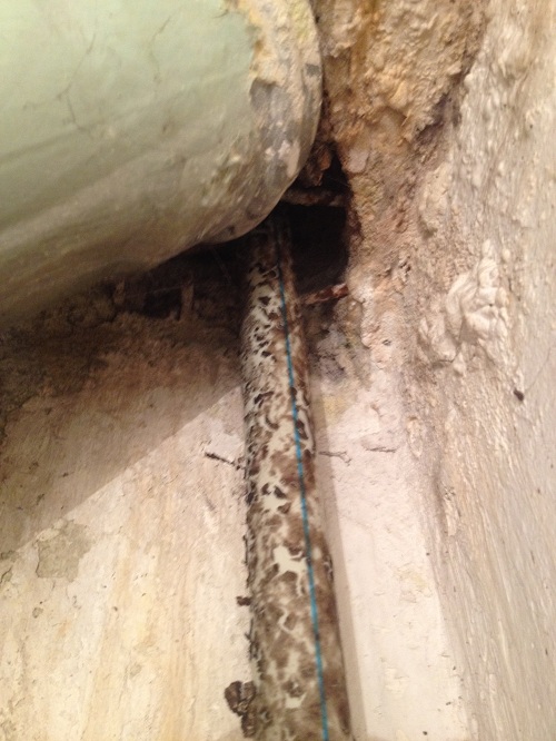

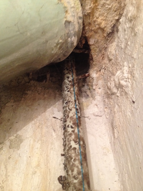

Не виждам някакви фрапиращи следи от теч. Всички тръби ли вече са PVC? Кога последно видяхте да тече? Тече ли, капе ли, сълзи ли или е обсипано с капчици?
Мръсно е и гнусно, но това лесно поправимо
Първо, направете хубави снимки отблизо, за архива и за мислене
Второ, сложете очила и дихателна маска и обилно напръскайте с нещо като белина.
Трето, след поне час, изплакнете обилно със струя вода
Четвъртото след снимките

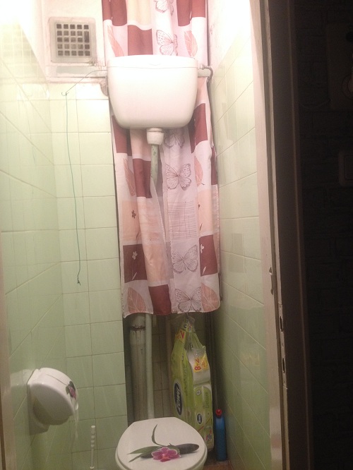

В момента е сухо. Скоро не е текло - не помня кога за последно. Всички тръби вече са PVC. Капе на едри, тежки капки, които се чуват да падат като дъжд по цялата повърхност, и където е легена върху казанчето, но и отзад, съвсем към стената, където не може да обхване, и следователно по цялата стена и до пода. Сега напръсках със "Саво" (препарата против мухъл), макар че мухъл не виждам, с изключение на черните петна по най-дясната тръба (на първата снимка тук).

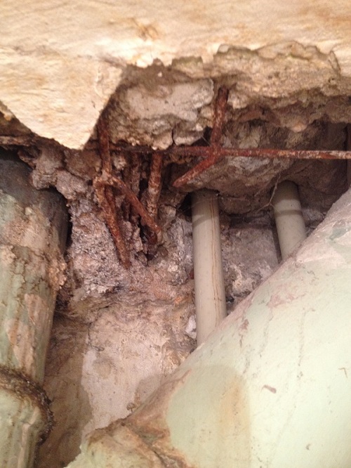

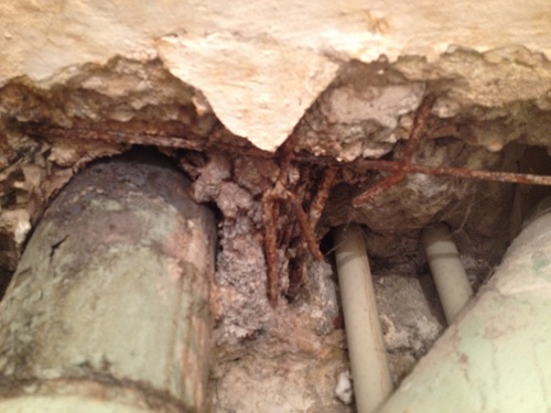

След, като не може да се оправи теча - май по-добре да не се измазва.
Остава варианта да го затворите с гипсокартон и там, където има кранове - ревизии. Може да се наложи отместване на тоалетната напред.
Ако приемете този вариант - сложете два пласта ВЛАГОУСТОЙЧИВ (зелен на цвят) картон, като разминавате фугите. Върху картона спокойно може да си залепите плочки.

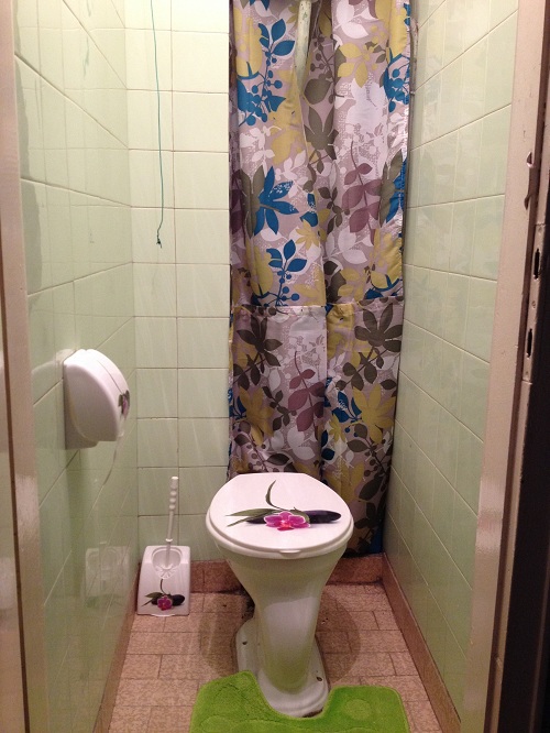

Благодаря! Едва ли ще се наложи да се измества тоалетната напред, тъй като тръбите са в нещо като ниша - не знам дали се вижда добре тук

Теч от долната страна не се спира. Една жалба до ХЕИ, че в/у главите ви текат фекалии и жилището е непригодно за живеене с входящ номер. Ще испратят инспектор, който ще даде предписание за оправяне на проблема и ако не бъде отстранен, тогава глобите са много солени. Вие , живеейки в тази нездравословна среда сте потенциално огнище на епидемия. Може да вземете някои от думите ми за жалбата. Ходил съм неотдавна за спешно отстраняване на подобни проблеми след предписание. Тогава хората се стряскат, веднага намират средства и време. След като се установи че няма теч, тогава предприемете действия по декорацията, защото измазването и разни там картончета са само декорация :idea: :wink:
