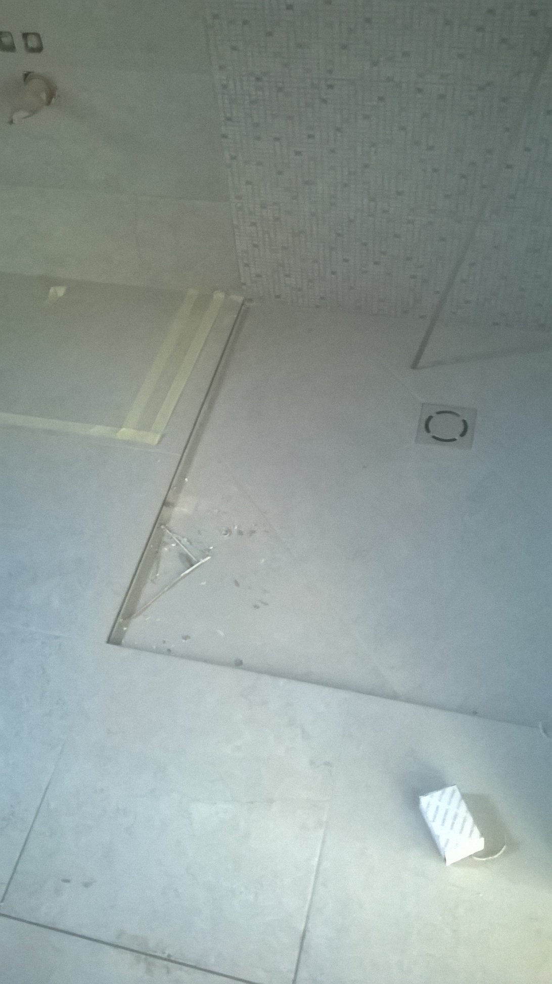

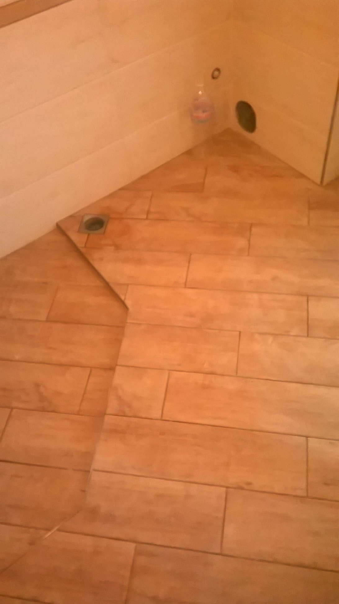

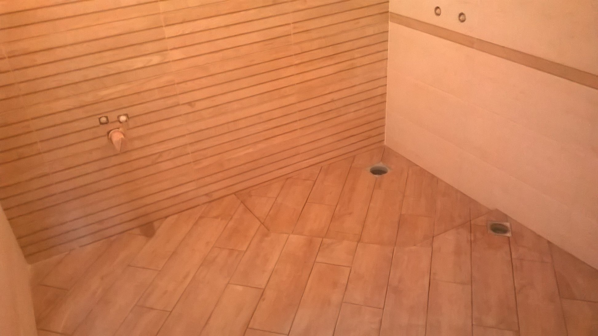

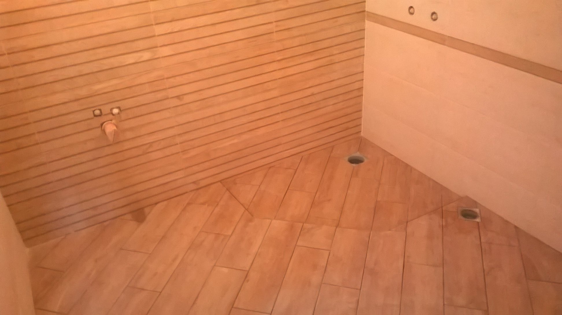

Благодаря за жокерите,много хубаво е станало всичко.Разгледах ги внимателно и естествено ги предложих като образец на съпругата ми.След кратко обсъждане,решихме че ще останем на варианта със изграждането на праг за душа.През това време започнах да изграждам преградната стена.Сега вече мисля и за канализацията.Закупих по-голямата част от тръбите,а също и сифоните.Взех модел който е с клапи за да не влизат миризми от канала.Тук не ми дава мира следния въпрос - трябва ли да предвидя и някакъв отдушник по тръбите или този който ще направя на капака на ямата ще е достатъчен. И ако ще трябва да правя такъв,но по тръбите,къде е най правилно да се включи - долу в мазето,най-близо до тръбата която отива в шахтата или горе някъде по етажа.
kalpev - специалист
iizi написа:
...След кратко обсъждане,решихме че ще останем на варианта със изграждането на праг за душа...

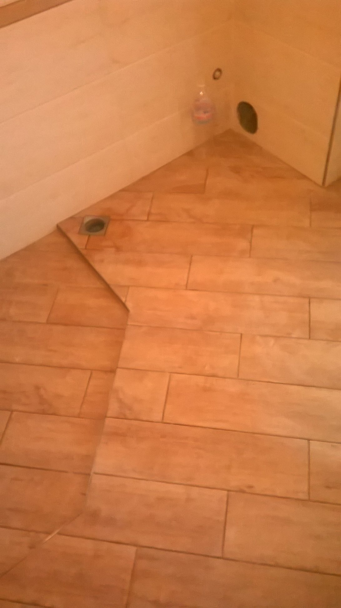

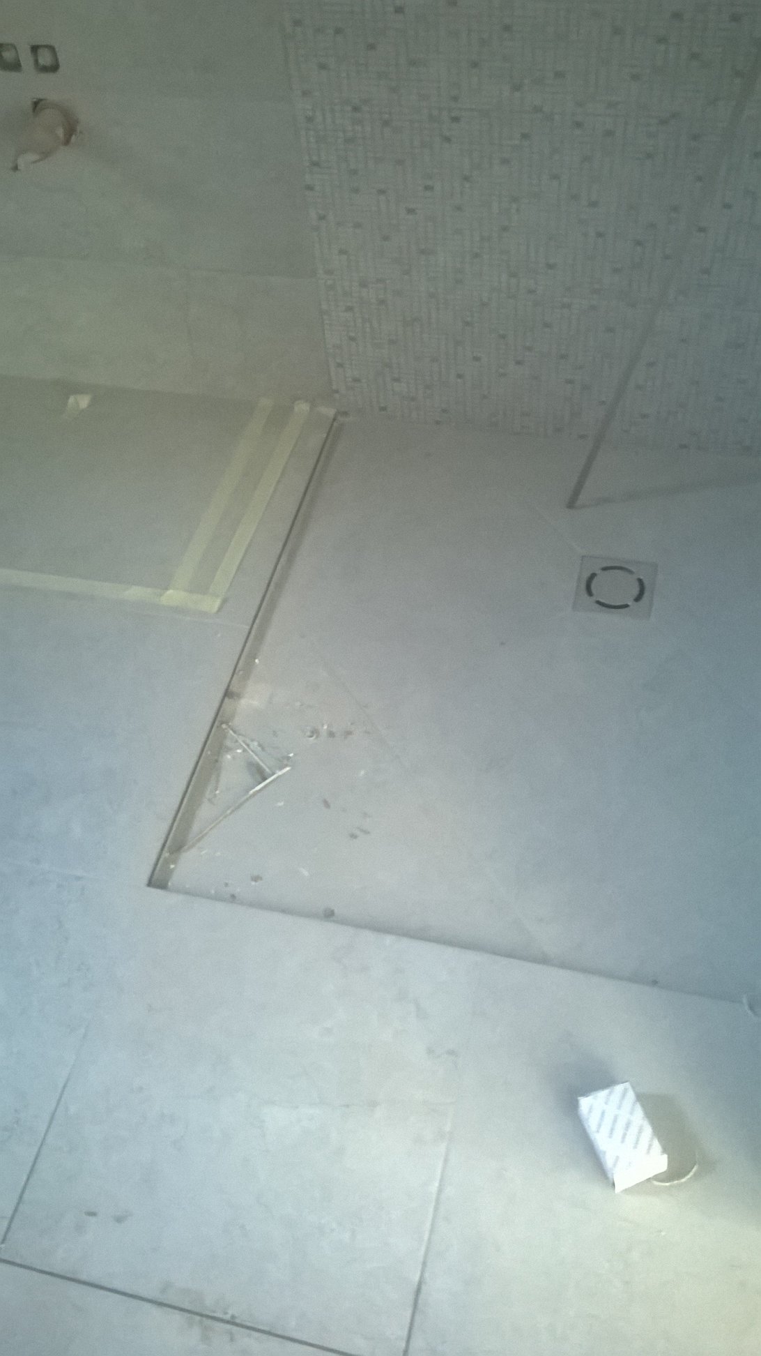

Понеже отскоро се радвам на новата си баня с понижено поддушово пространство, ми се ще да ти споделя и моето мнение, с което съвсем не значи, че трябва да се съобразиш. Изграждането на прагове е вече отживелица, които само ще ви спъват. И съвсем друго е усещането с понижено ниво. Дори и да решиш твърдо да има праг, то вече повечето фирми за душкабини и паравани предлагат за монтаж и прагове. Основно са от технически камък, във всякакви размери и цветове, много са естетически и визуално изпипани, особено, че си пасват и на рамката, която влиза към тях. Повярвай ми, при всички положения изглеждат по-добре от изграден праг, налепен с парчетии от плочките на пода. Помисли над това, разходи се, разгледай из магазините наживо как стоят (задължително вземи и жената), нищо не губиш. Пък накрая направи избор за себе си.

Както казаха колегите най добре е с понижаващ под

Не съм привърженик на понижените подове и прагове. В къщи имаше две прагчета. Баща ми го повали инсулт и се наложи да ги премахна скоропостижно. Отделно гости и най-вече деца винаги се спъват. Наклона в банята ми е 8мм на метър и за 20 години никога водата не е стегала до вратата. Знам, че основната идея е другата част изобщо да не се мокри. Всеки прави със своя компромис.

Здравейте отново,
За душ кабината - пред седмица ми доставиха душ кабината и тя е точно такава - 1мх1м.Изчаквах каква точно ще бъде за да взема решение за оформлението на банята.Височината ще е друга естествено.Замазката на пода ще е доста сериозна в предвид полагането на канализационните тръби и вероятно ще стане наистина около 2,40м.Започнах да полагам канализацията, а скоро ще почна и водопровода.Правя ги бавничко но ще стане :) .Няма да има биде и други екстри и глезотийки.Просто една обикновена баня с тоалетна. Затова и не залитам по модерни решения и да е стилово издържана.Скромна и семпла, но функционална.Душ кабината е с цел да не се мокри помещението, а не е прищявка.За това и сифоните не са лентови,няма да има вградено казанче или душ,биде или каквото се сетите още. Наистина благодаря на всички за мненията ви,защото така мога навреме да поправя грешките,които трудно бих поправил впоследствие.
В кръга на майтапа,ако исках да направя банята на мечтите ми,вероятно нямаше да я правя аз и би изглеждала нещо подобно на това:

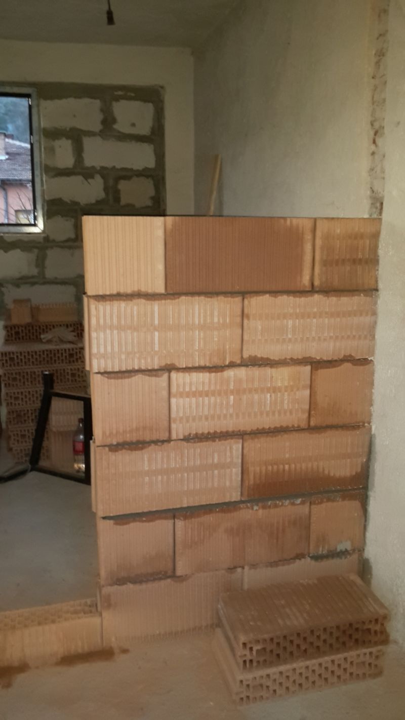

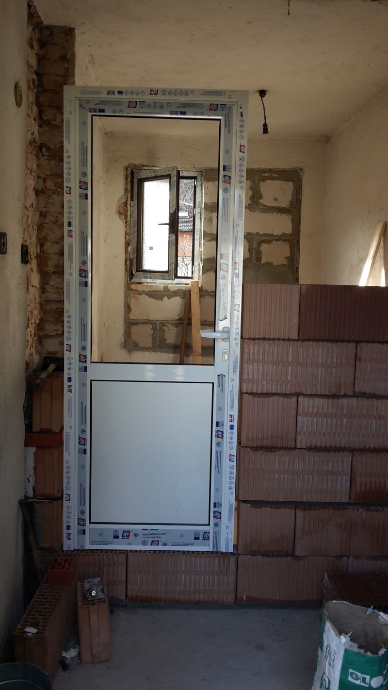

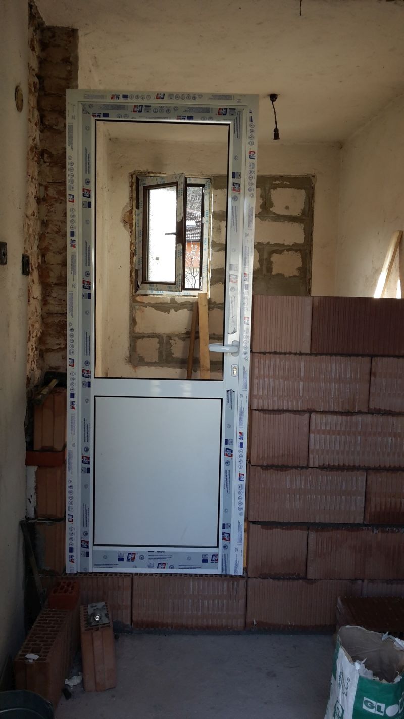

Но да оставим мечтите и а се върнем в реалността. До тук нещата изглеждат така:
Готова почти наполовина преградна стена
Pasarel123 013.jpg (101.39 KиБ) Видяна 3133 пъти
А как би трябвало да изглежда с врата:

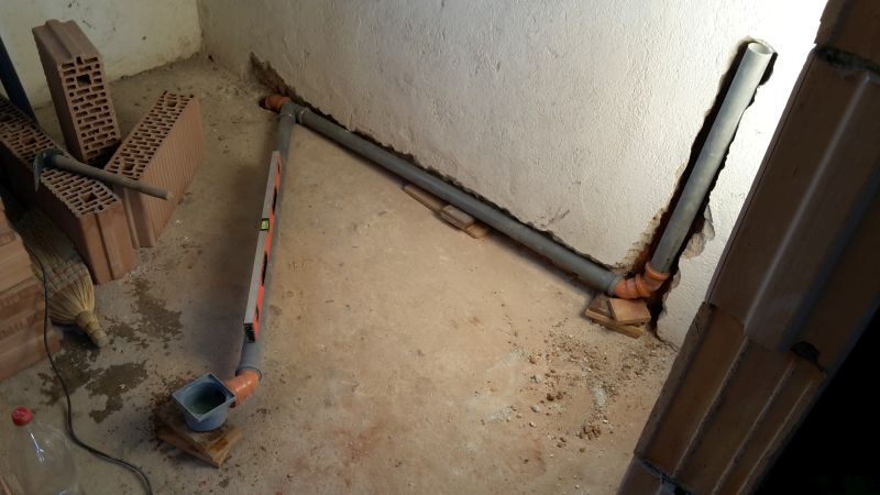

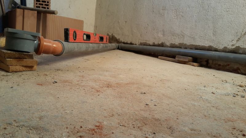

По отношение на канала.Тръбите от мивката и от сифона в банята ще вървят заедно,а сифона от душ кабината ще минава отвесно през пода и отдолу в мазето ще се включва в отходната тръба.Така за него няма да се налага да гоня денивелация.Интересува ме на така поставените тръби дали денивелацията е достатъчна или трябва да я коригирам.Дебелината на замазката може да варира максимално до към12-13см,като отделно съм предвидил и 1-1.5см. за плочки( общо до 14см.) Така че за денивелация има място.

iizi - помощник
И още няколко снимки,защото в предния пост нямаше възможност:

Ако трябва да коригирам нещо казвайте докато е време :)
И още нещо как е най-добре да се изпълни замазката в моя случай в предвид дебелината която се оформя.Само със замазка ли трябва да подложа фибран примерно.Арматура някаква и хидроизолация? За душ кабината, тъй като ще е най-мократа част трябва ли нещо по-специално.

Ако си вземеш готов праг към кабината, ще си улесниш работата.
За намаляване на височината имах предвид да я ограничиш отгоре, че би допринесло за топлинния комфорт зиме.
Hoвoceлckи - майстор
Добре би било да разполгаш с плочките за пода. Сега е момента да съобразиш точното място на сифона, така че започвайки от него с ъглите на 4 плочки, да завършват до стените добре - не с някакви невъзможно тесни изрезки; към "представителната" стена да си на почти цяла плочка; да се вържат с фугите на стените (ако са пропорционален размер); самите плочки на стените как ще започнат (за да не завършат също с невъзможни/неестетично малки парчета).
