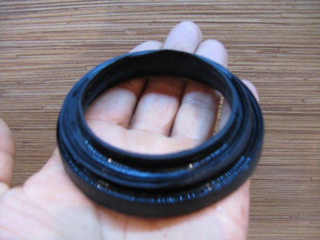

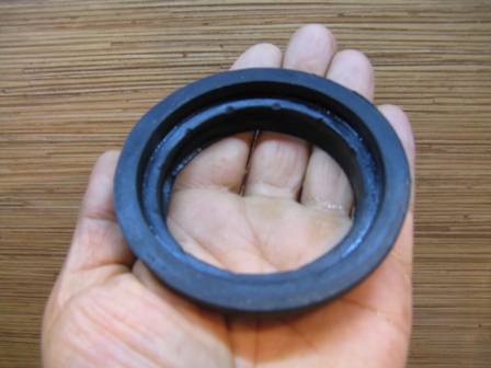

  • като стана въпрос за уплътнения, още един въпрос. в кашона на структурата намерих едно уплътненние, като изобщо не съм сигурен дали е от комплекта, или аз, в някой незнаен момент съм го джаснал вътре. не се вписва никъде при монтажа. външен диаметър - 90 мм, вътрешен - 60 мм. давайте акъл ако някой го познае какво е.
chapara - майстор
Не е от структурата :lol:

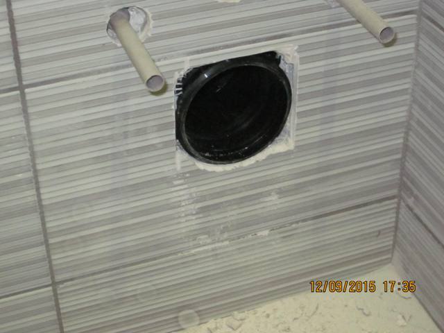

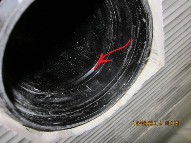

Спешно ми трябва съвет. Утре трябва да инсталирам чинията и имам нужда от помощ.
Структурата е Грое Рапид. Купих удължител за мръсния канал, който монтирах но
другата тръба която трябва да влезе в него влиза само 3,5см. Та въпроса ми е
достатъчно ли е това. Снимал съм удължителя.
Ето тук се вижда ръбчето което пречи на тръбата да влезе по навътре.
Така ли трябва да е или нещо бъркам.
jekasus - майстор
Дължината не е важна, важно е уплътнение, а на Грое е добро...
