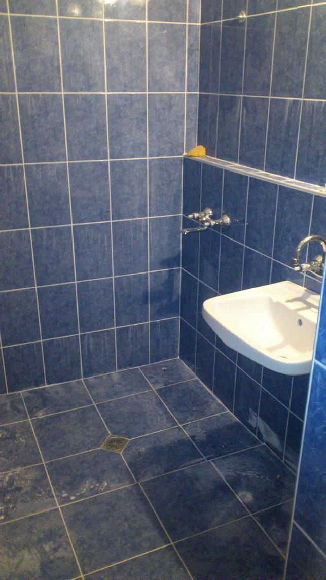

Добре, а как да скрия тръбите в панелка без ГК. Панела е дебел има няма 6-7 см.

Газобетон 5 см - или така, или до горе.

Няма ли да има проблем от конденза (изпотяването) на тръбите или се слагат в изолация от типа : http://pestimenergia.bg/shop/product/38 ... otubo.html
chapara - майстор
Е слага се изолация задължително, а и това е изчепкано та знае ли се. Има и втори вариант :wink: , тръбите минават в стаята на гърба на банята защото там некви си 5-6 см. не са от значение, а за банята има значение :wink: и в стаята се прави гипсокартон с вата и готово :wink: :-D

Има нещо дето може да свърши работа, ама пак малко умения трябват за щпакловка и туй онуй, но ще замълча за сега, нека се досетите. Това е нещо на широко предлагано като вариант от мен :wink: , защото съм го прилагал и е неустоимо :?: :cool:

Не, но е по-добро решение... ако има възможност.
