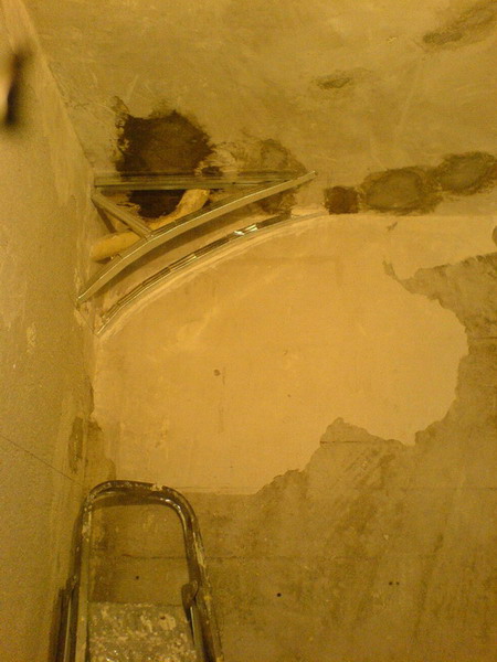

То и да искаш не можеш да я повдигнеш толкова зада не може да се стича на комшията водата но въпроса е да има някакъв наклон....според мен на тази дължина 1% наклон е абсолютно достатъчен!
Я виж това
http://www.napravisam.bg/forum/files/__127.jpg
и това
http://www.napravisam.bg/forum/files/pic_0021_128.jpg
А за направата на декоративната решетка от картон може да инпровизираш и да си измислиш някаква форма на отворите!
voteforme - помощник
виж аз как реших подобен проблем, сега вече е облечено с гипскартон, ще сложа и лункчки, ще пусна снимки

Не ти трябва носещ профил! Ще захванеш ЦД-тата направо за тавана с по един директен окачвач. За таван профилите се редят през 50см , но за такова малко помещение може да се направи компромис и да се сложат през 60 . Какви са размерите на помещението?

1.Аз бих отрязал едното парче 120 х 130 а другото 40 х 130 и с него бих оформил шахтата за тръбите , за да ми е по-лесно!
2. зависи колко са , но за толкова малко помещение почти нчма значение къде са! Гледай да изглеждат горе -долу съразмерно и да ти хареса - за светенето- ше осветят добре!

Отиваш в магазин за материали за гипскартон и питаш за метален анкерпирон за окачен таван! Няма резба а се кове направо с чука!
