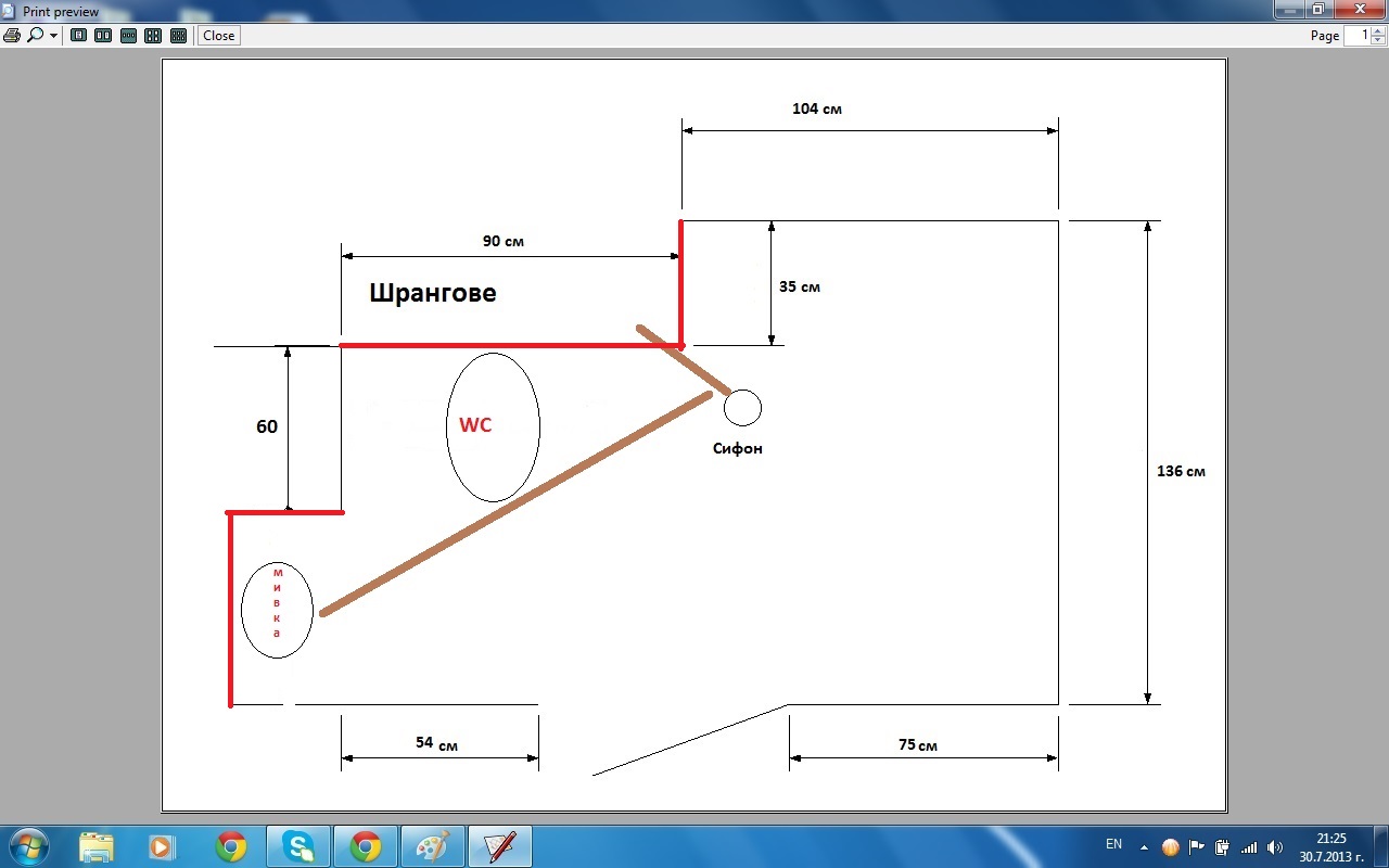

Тоалетната можеш да я поставиш в нишата. Изкърти замазката, която е бая дебелжка и пусни тръбата в права линия към щранга по пода, като за да избегнеш една чупка , ще поставиш тоалетна с долно оттичане. Може и структура за вграждане :wink: Правил съм такова нещо в панелна баня:

Благодаря ти за идеята Chapara. Но ще си остана с разпределението което съм постнал последно.

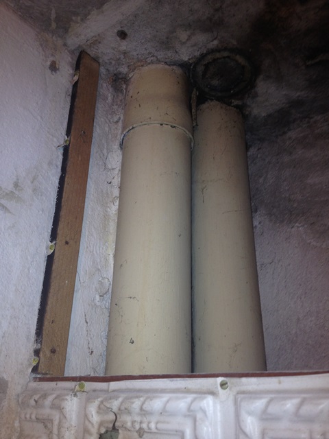

Как да разбера дали тази тръба на която края е в банята е отдушник и стига до покрива на блока ? Това възможно ли е?

Имам и няколко основни въпроси на който се надявам ще получа бързи отговори.
1. Стената която ще махна после трябва разбира се да се иззида. Не искам да ползвам гипсокартон. С какво да я иззидам така че да се скрият тръбите за вода който ще прекарам към мивката?

1. Тръбата на снимката е отдушник-100%
2. Зидай с Итонг, след прокарването на тръбопровода, лесно се реже.

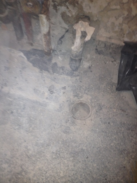

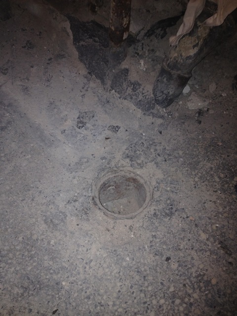

1. Този сифон рогов ли е?
2. Дали може да бъде изкъртен, подменен с нов и по важното тръбата която стига до него да бъде използвана за новия сифон. Налага се това защото комшията от долу ми е затворил тръбите които са в неговата баня.
